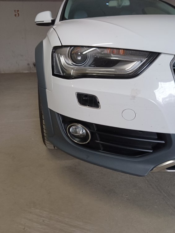

Rafac Publicado 21 de Agosto del 2022 Autor Denunciar Publicado 21 de Agosto del 2022 Parece que estoy de pega. Me han arrancado el protector del limpialavafaros derecho. Alguno sabe la referencia Audi? He mirado un poco por internet y no lo encuentro. Gracias Responder

Rafac Publicado 21 de Agosto del 2022 Autor Denunciar Publicado 21 de Agosto del 2022 Gracias @Moncho2es un punto de partida. A ver si lo localizo Responder
