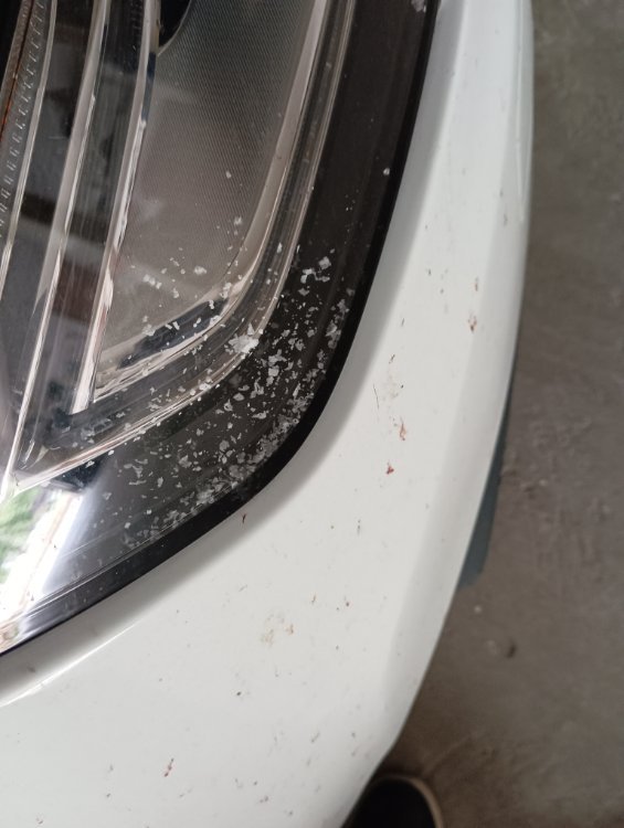

Rafac Publicado 20 de Mayo del 2023 Autor Denunciar Publicado 20 de Mayo del 2023 Me acabo de fijar que uno de los faros tiene en su interior una especie de polvillo o pequeña cristalización de algo. Tenéis idea que puede ser? Responder

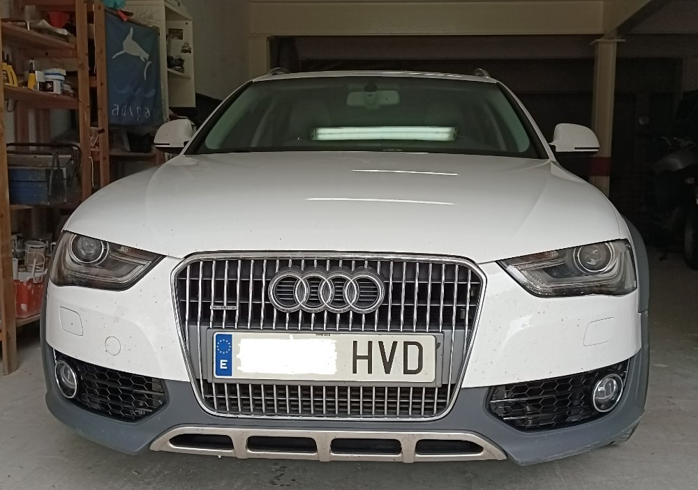

Rafac Publicado 22 de Mayo del 2023 Autor Denunciar Publicado 22 de Mayo del 2023 Pongo otra foto en la que se ven mejor las dos rejillas nuevas. Responder
luislucena Publicado 23 de Mayo del 2023 Denunciar Publicado 23 de Mayo del 2023 Desde que compre el coche llevo viéndolas en ali, pues la verdad que quedan muy bien y el aro cromado también le da un toque mas moderno. S2. Responder
Rafac Publicado 23 de Mayo del 2023 Autor Denunciar Publicado 23 de Mayo del 2023 hace 9 horas, luislucena dijo: Desde que compre el coche llevo viéndolas en ali, pues la verdad que quedan muy bien y el aro cromado también le da un toque mas moderno. S2. Las originales son con el aro cromado. Éstas podían llevarlo cromado o no. Escogí mantener el cromado Responder
