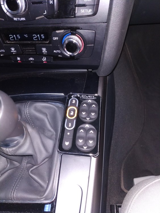

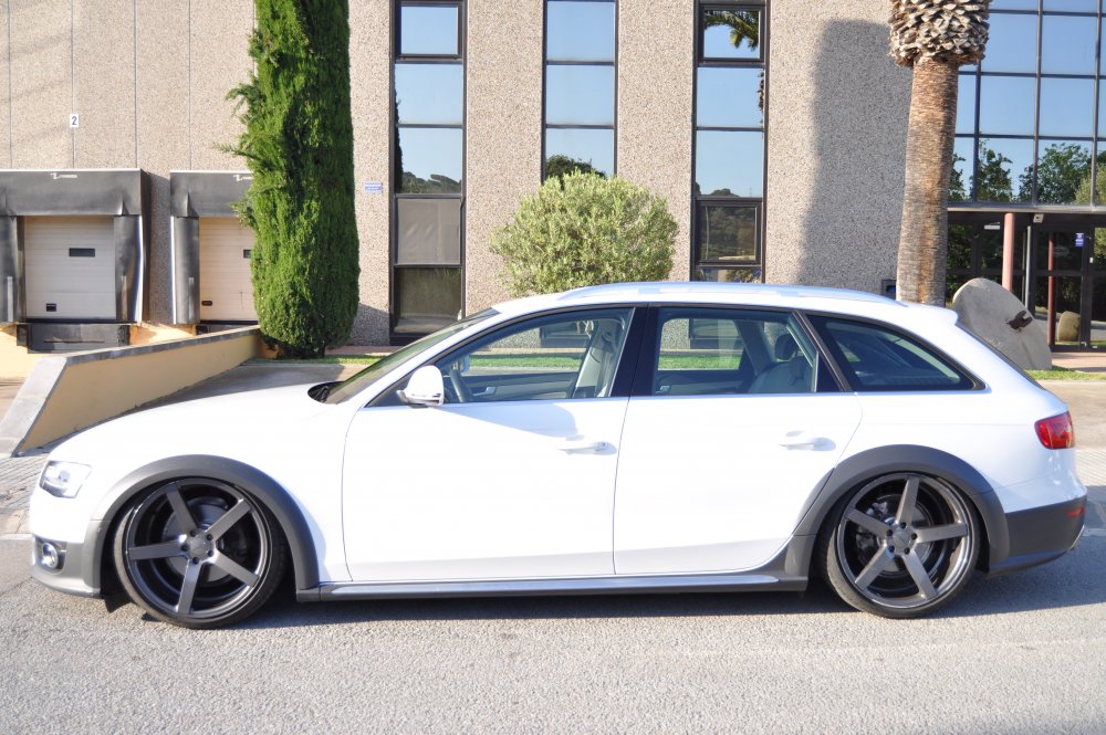

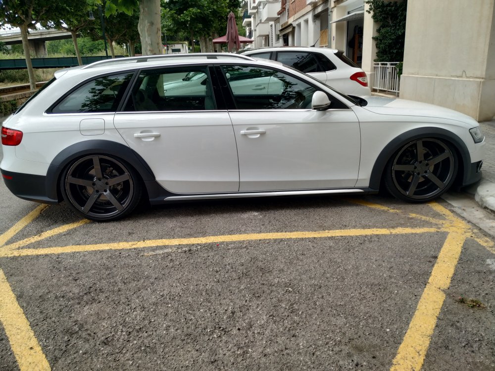

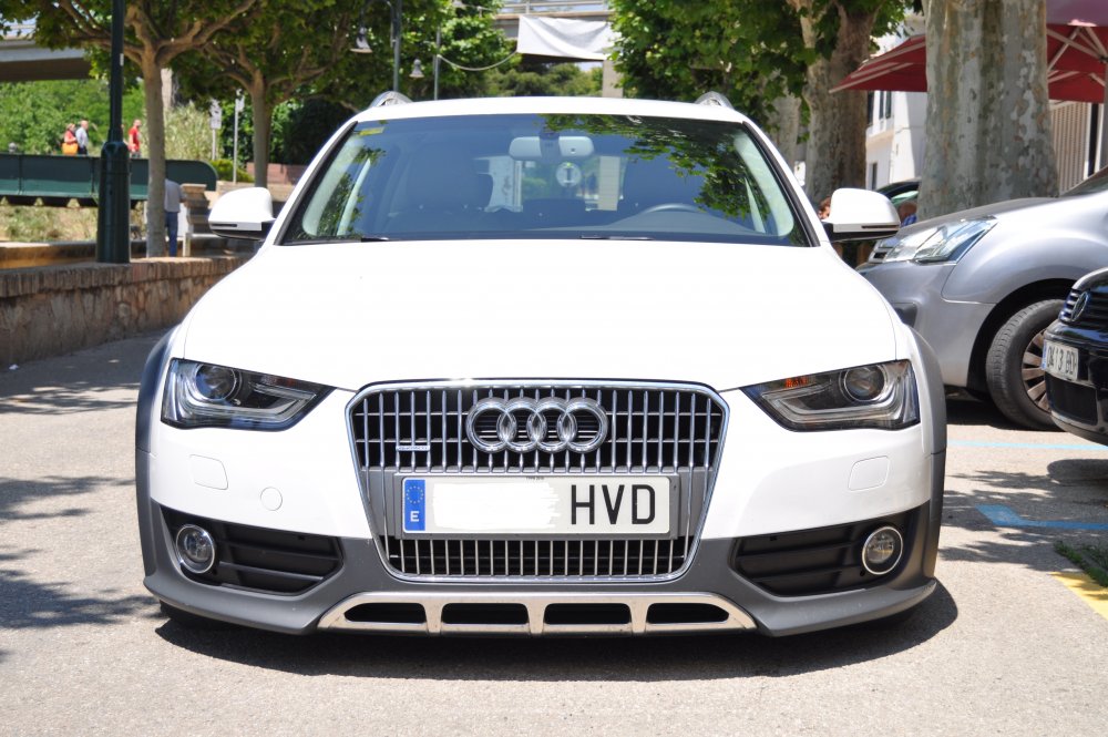

Rafac Publicado 14 de Junio del 2019 Autor Denunciar Publicado 14 de Junio del 2019 Ya tengo el coche. Me han estado explicando el funcionamiento de la suspensión que es bastante automático. La posición 2 de las tres memorizadas es la de circulación. No obstante tal como lo han configurado la posición 3 es "usable". El coche no alcanza la altura que tenía de serie. La posición 1 es prácticamente de exhibición. Se puede circular pero puedes tener dificultades con cualquier irregularidad. Un poco para exibirse. La foto que os pudse ayer y la que ahora añado son en la posición 1. Es decir, aún queda la posición "todo abajo". Me han recomendado no dejar sin nada de aire las ballenas, pues se pueden deteriorar más fácilmente que si conservan algo de aire. Al conectar el encendido la suspensión de pone inmediatamente en posición 2. Al llegar, se ha encendido parpadeando en rojo la posición de la válvula 4, trasera derecha. Espero que haya sido algo puntual, pero lo revisaremos de todas formas. Está tarde quiero hacer unos pocos kilómetros por carretera secundaria de curvas porque sólo he conducido por autopista. Intentaré hacer algún pequeño vídeo. A ver si soy capaz de subirlo. Saludos Responder

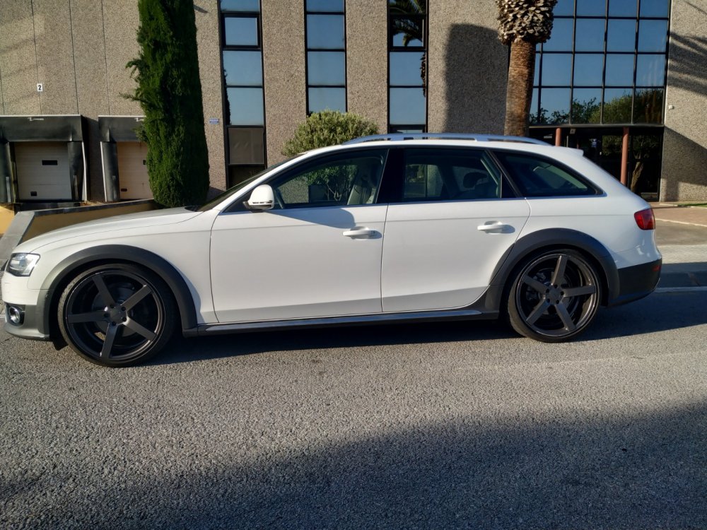

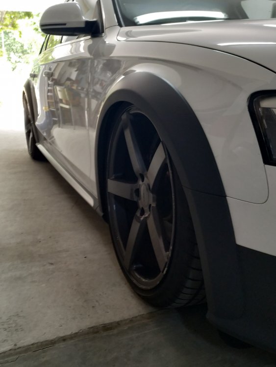

Rafac Publicado 14 de Junio del 2019 Autor Denunciar Publicado 14 de Junio del 2019 Os pongo un par de fotos con la altura prefijada de circulación. No es nada exagerado y es modificable a voluntad pudiendo prefijarse como la nueva altura de circulación. Responder

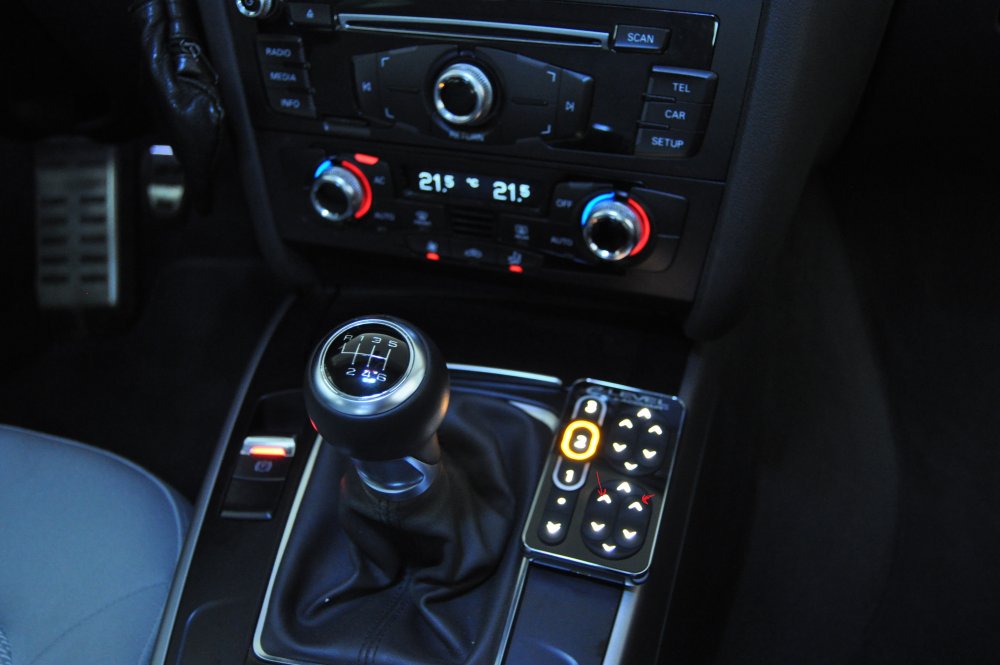

Rafac Publicado 14 de Junio del 2019 Autor Denunciar Publicado 14 de Junio del 2019 Podéis ver el vídeo? Decidme si lo podéis ver. Esta tarde he circulado unos pocos kilómetros por carretera virada y las sensaciones conduciendo han sido muy buenas. Después, cuando he parado para las fotos y el vídeo, me ha dado un mal funcionamiento en el que se encienden de forma intermitente en rojo unos testigos del mando con que se regula. He querido pasar de posición 1 parado, arranque, a 2 e inmediatamente a 3 para que fuera más visible cómo se eleva el coche y se ha como bloqueado. Es decir, toqueteando y modificando las alturas me ha dado un par de malos funcionamientos que por lo que he visto en el manual de instrucciones afectan a alguna de las válvulas. Diría que han sido siempre Ben el eje trasero pero no estoy seguro. Hablaré con los del taller para revisar eso Responder

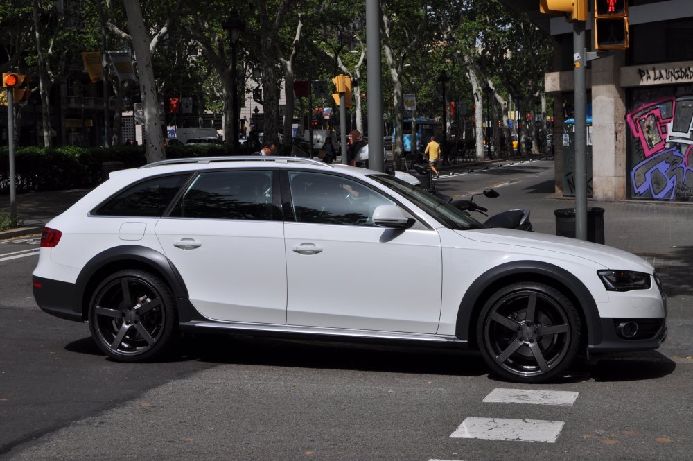

Rafac Publicado 14 de Junio del 2019 Autor Denunciar Publicado 14 de Junio del 2019 hace 39 minutos, Farn68 dijo: El vídeo se ve perfectamente. Esa altura de circulación me parece correcta. Un poco mas bajo que la altura de serie, pero me parece una buena altura...Sobre los avisos de mal funcionamiento quizá hay que respetar algún orden en la secuencia de regulación de altura o darle un tiempo necesario para procesar las nuevas órdenes...Imagino que a más altura y más aire en las balonas, más sensible se vuelve, no? Eso sí, la pinta que tiene es magnífica!!! Te pongo una foto del coche antes del cambio. Incluso en la posición de circulación el cambio es grande Responder

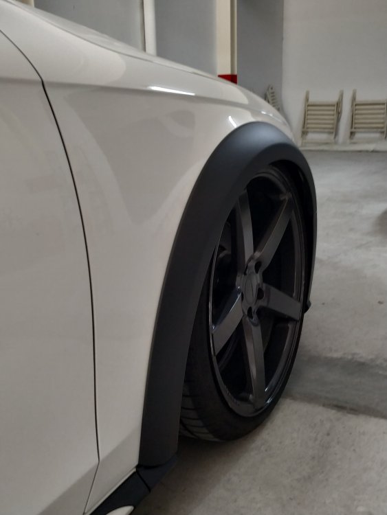

Rafac Publicado 15 de Junio del 2019 Autor Denunciar Publicado 15 de Junio del 2019 hace 3 horas, chuzzxx dijo: Tremenda pintaza que le has dejado, eso en posicion 1 va dando espectáculo, queda mucho mejor la altura de circulación ahora para mi gusto, anteriormente tendría que notarse mucho más en curva seguro el meneo de carrocería. Enhorabuena por la mod !!! Muchas gracias. Os pongo una foto con el coche "todo abajo", que no había subido ninguna. Y otra cosilla Responder

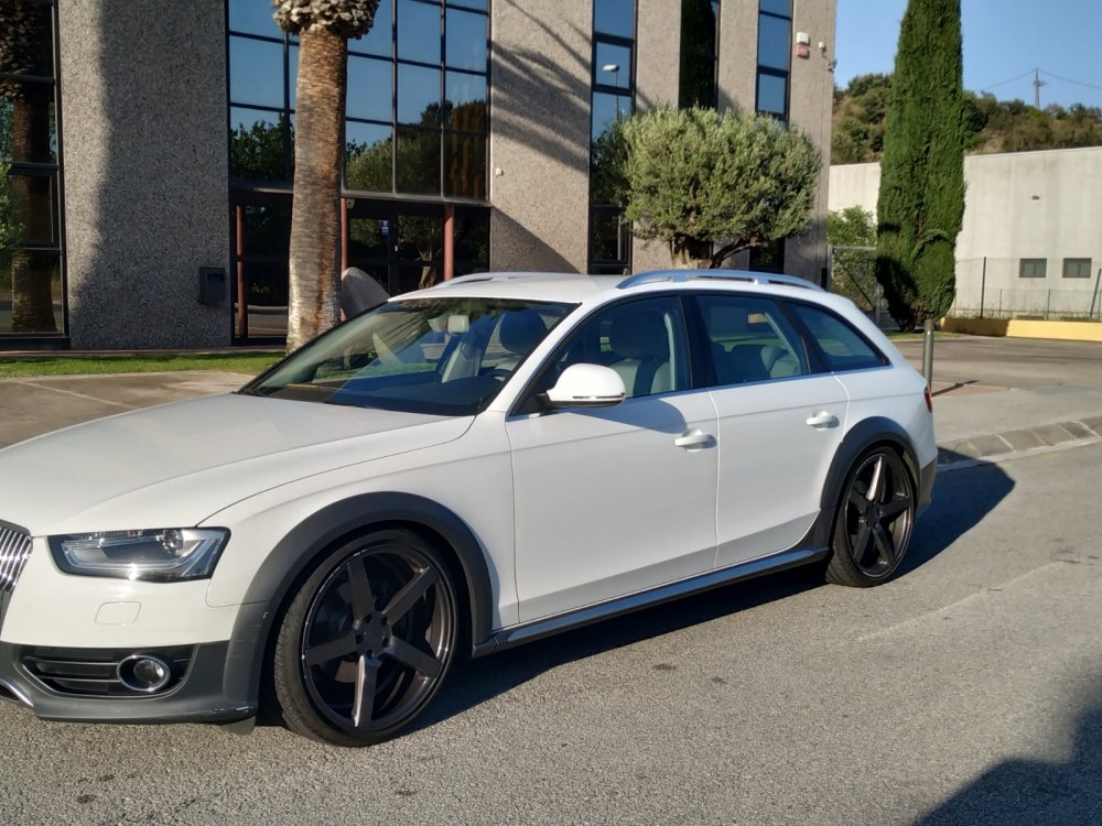

Rafac Publicado 17 de Junio del 2019 Autor Denunciar Publicado 17 de Junio del 2019 Buenas gente, Aunque he hecho muy pocos kilometros tras la sustitución de las suspensiones os haré algún comentario. Se repite un error al querer pasar de posición 2 a 3 saliendo de parado. El error se indica con un parpadeo en rojo simultáneo de los indicadores del eje trasero tal como os indico en la foto. Esto puede producirse directamente o tras un parpadeo del botón que indica la posición 3 en amarillo. He hablado con el taller y pasaré para que se lo miren. En cuanto a la conducción, ayer hice sólo unos 50 km por autopista, y no sé si fue mi mujer que empezó a decir que parecía que íbamos como sentados encima de una pelota dando saltos o qué, pero lo cierto es que noté un poco esa sensació. Es decir, todo lo contrario de lo que me temía, que el coche fuera una tabla. También he hablado con el taller y me mirarán la regulación de las suspensiones a ver si es que están muy blandas. El sábado hice unos pocos km por carretera virada y no noté eso. Si alguien tiene alguna idea que la aporte. Os pongo alguna foto más, éstas hechas con una cámara de verdad Responder
Rafac Publicado 17 de Junio del 2019 Autor Denunciar Publicado 17 de Junio del 2019 Dos fotos más de calidad Responder
