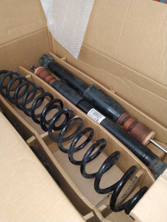

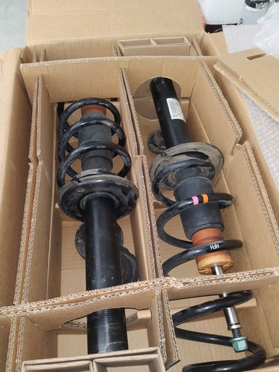

Rafac Publicado 19 de Junio del 2019 Autor Denunciar Publicado 19 de Junio del 2019 Gracias @Farn68 por tus comentarios. Cómo curiosidad os subo dos fotos de las suspensiones originales del Allroad. Responder
