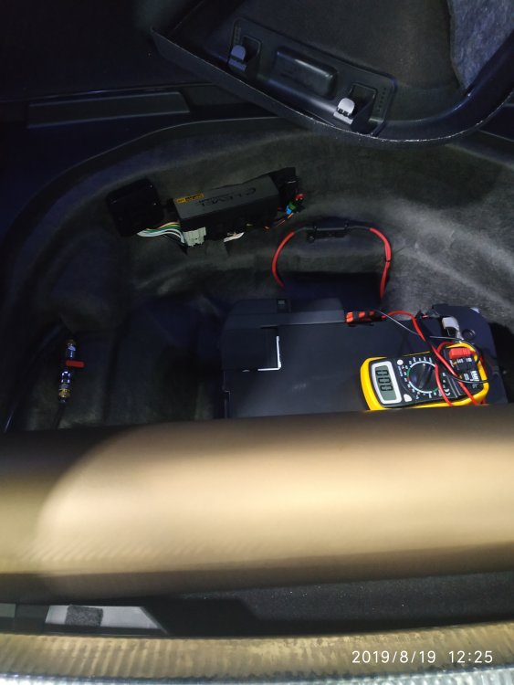

Rafac Publicado 19 de Agosto del 2019 Autor Denunciar Publicado 19 de Agosto del 2019 El coche ha pasado hoy la ITV sin problemas tras el informe del ingeniero y la inspección visual realizada. En la ficha técnica se han hecho constar las modificaciones realizadas. Sólo me queda hablar con el seguro para que lo cubra. Me han revisado toda la instalación del sistema por el error de inicio que da cuando lleva parado más de 24 h., pero aún no sabemos si se ha solucionado. Si continúa se pondrán en contacto con ACCUAIR USA para mirar de solucionarlo Responder

Rafac Publicado 27 de Agosto del 2019 Autor Denunciar Publicado 27 de Agosto del 2019 Pues el problema no se ha solucionado. En cuanto el coche está aparcado más de 24 horas da el error. El miércoles lo vuelvo a llevar al taller. Se han puesto en contacto con ACCUAIR USA y éstos les han indicado una serie de pruebas y tests para hacerle al coche. Esperemos me lo arreglen. Ya os diré. Responder
Rafac Publicado 30 de Agosto del 2019 Autor Denunciar Publicado 30 de Agosto del 2019 Está tarde he vuelto a recoger el coche del taller por el problema que os he comentado del mal inicio tras estar más de 24 h., aparcado. Le han hecho unos tests recomendados por ACCUAIR USA para mirar de solucionar el error. Lo han tenido desde el miércoles y me comentan que no ha dado error. Veremos. Ya de llevarlo al taller les he pedido que aflojaron un poco la dureza de las suspensiones traseras. Manel, después de probar el coche, ha coincidido conmigo en que estaban muy duras (para que lo diga él ...). Por otra parte, no recuerdo si aquí comenté que al salir de mi garaje con giro de 90° en subida en cada planta (estoy en un 4° sótano) notaba que la rueda rozaba el interior de la carcasa del guardabarros aunque lo hiciera saliendo en nivel 3 y un toque más de elevación delante. Efectivamente, me han confirmado que había alguna rozadura interior. Han procedido a rebajar el interior de la carcasa del guardabarros para minimizar esa posibilidad. Espero que tras los últimos retoques la conducción sea un poco más cómoda. Un saludo a todos. Responder

Rafac Publicado 18 de Septiembre del 2019 Autor Denunciar Publicado 18 de Septiembre del 2019 Buenas gente, Hacía días que no comentaba nada del problema de inicio que da la suspensión. Lo cierto es que continúa dando error cuando se arranca tras más de 24 horas parado, a pesar que me comentaron que lo habían solucionado. En ACCUAIR USA les piden un video en el que se vea no el mando sino el LED que lleva el equipo. Cuando el coche lleva menos de 24 horas parado ese LED se encuentra parpadeante en color azul, y al arrancar pasa a parpadear en verde. Eso sería lo normal. Cuando han transcurrido más de un día el LED se encuentra apagado, como desconectado, y al arrancar se enciende en color rojo, pasando a azul y verde, pero es cuando da error. He hecho llegar el video al taller para que lo consulten con ACCUAIR USA. Parece bastante claro que ese color rojo está poniendo de manifiesto algún error. Se trata de poder solucionarlo. Voy a poner el video si es que soy capaz En cuanto al tema de la dureza de la suspensión, me han ablandado un poco la trasera, que sigue siendo dura, pero no tanto. Responder
Rafac Publicado 11 de Octubre del 2019 Autor Denunciar Publicado 11 de Octubre del 2019 Buenas gente, Tengo de nuevo el coche en el taller. Tras las consultas con ACCUAIR y el error que se aprecia en el video que subí, en el que el LED se enciende en rojo lo que revela un mal funcionamiento, me están tramitando la garantía del ENDO CVT pues parece que no se soluciona. Tampoco es plan que un sistema que se supone es lo mejor que hay en el mercado en gestión de suspensiones neumáticas no funcione al 100%, más aún con el pastón que cuesta. Espero que una vez sustituido el CVT por uno nuevo desaparezca ese error. Ya os contaré. Un saludo Responder
