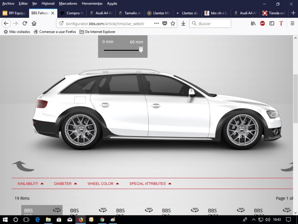

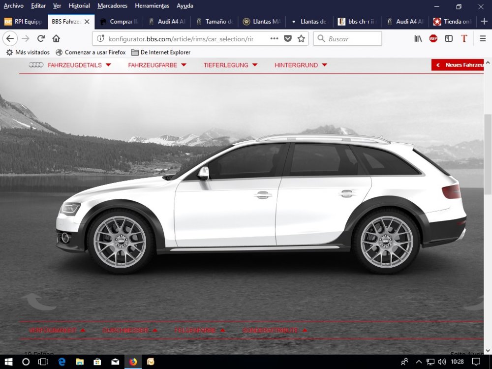

Rafac Publicado 8 de Febrero del 2018 Autor Denunciar Compartir Publicado 8 de Febrero del 2018 Entiendo. Al tener un coche con más posibilidades de apurar, el ESP lo puede interpretar como que vas por encima de lo recomendable y activarse para corregir. Supongo que habría que apretar bastante, pero son las mil variables que hay que considerar antes de entrar a modificaciones del coche, que, además, valen dinero. El tema del buje a 8,5, 9 o 10,5 me preocupa. Si quiero algo un poco radical tendría que ir a por 10,5, pero éstas ni siquiera aparecen en el configurador de BBS q ofrece como opción para Allroad 8,5 y 9, sin embargo, como os he dicho, allDesign me asegura que es posible y legal. Sería llevarlo a lo más extremo, también en precio Responder Enlace al comentario Compartir en otros sitios web More sharing options...

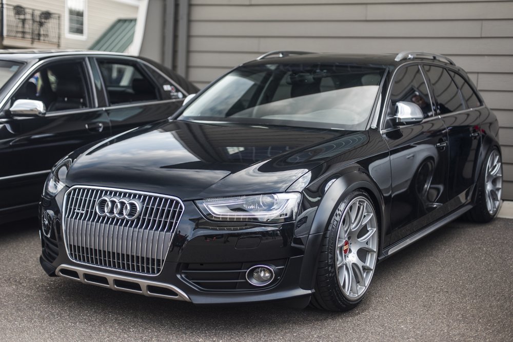

Rafac Publicado 21 de Febrero del 2018 Autor Denunciar Compartir Publicado 21 de Febrero del 2018 Aunque en mi proyecto el coche no quedará tan extremo (la llanta no será de 10,5 ni el neumático de 275) cuando veo estos Allroad se me ponen los dientes largos a más no poder. Responder Enlace al comentario Compartir en otros sitios web More sharing options...
Tineo Publicado 21 de Febrero del 2018 Denunciar Compartir Publicado 21 de Febrero del 2018 hace 1 hora, Rafac dijo: Aunque en mi proyecto el coche no quedará tan extremo (la llanta no será de 10,5 ni el neumático de 275) cuando veo estos Allroad se me ponen los dientes largos a más no poder. No es necesario llevarlo a esos extremos para que quede impresionante. Esas 20x9 que tienes vistas son auténticos pepinos La solución del sistema de aire ubicado en el hueco del maletero es vital para mantener la utilidad en el maletero. Puedes poner un kit pinchazos y compresor.. y sino llamada a la grúa, la cuestion es no perder practicidad. Responder Enlace al comentario Compartir en otros sitios web More sharing options...
