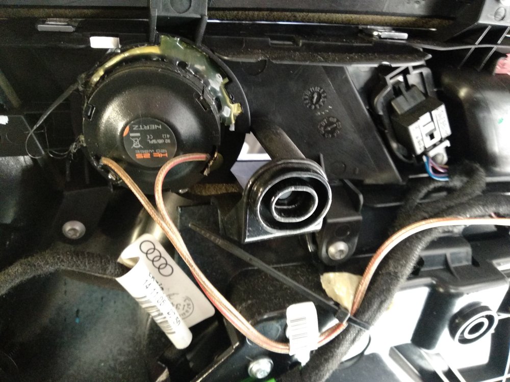

new a4 Publicado 10 de Febrero del 2018 Denunciar Publicado 10 de Febrero del 2018 (editado) Tras revisar los de la puerta del conductor los tendré que cambiar todos,con cambiar el que pedorrea por uno que tengo viejo ya se nota,así estaban Editado 10 de Febrero del 2018 por new a4 Responder
juliaars2000 Publicado 11 de Febrero del 2018 Denunciar Publicado 11 de Febrero del 2018 No me extraña que no sonase bien jaja Ahora unos buenos... Responder

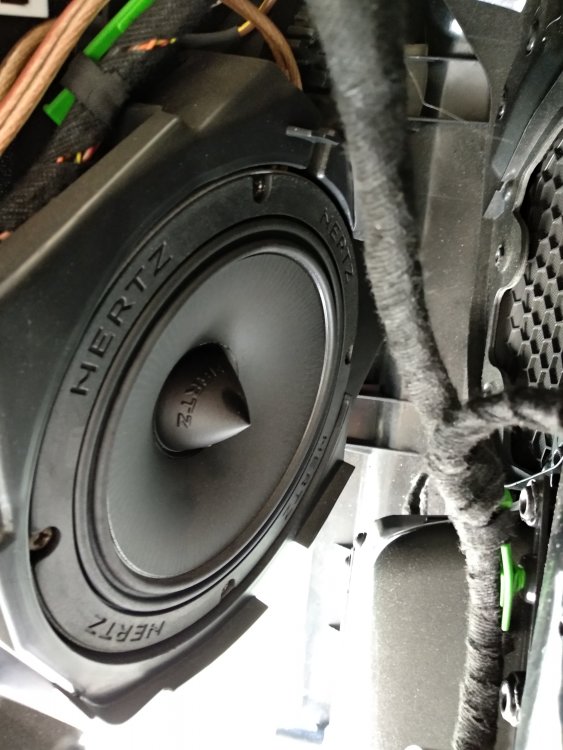

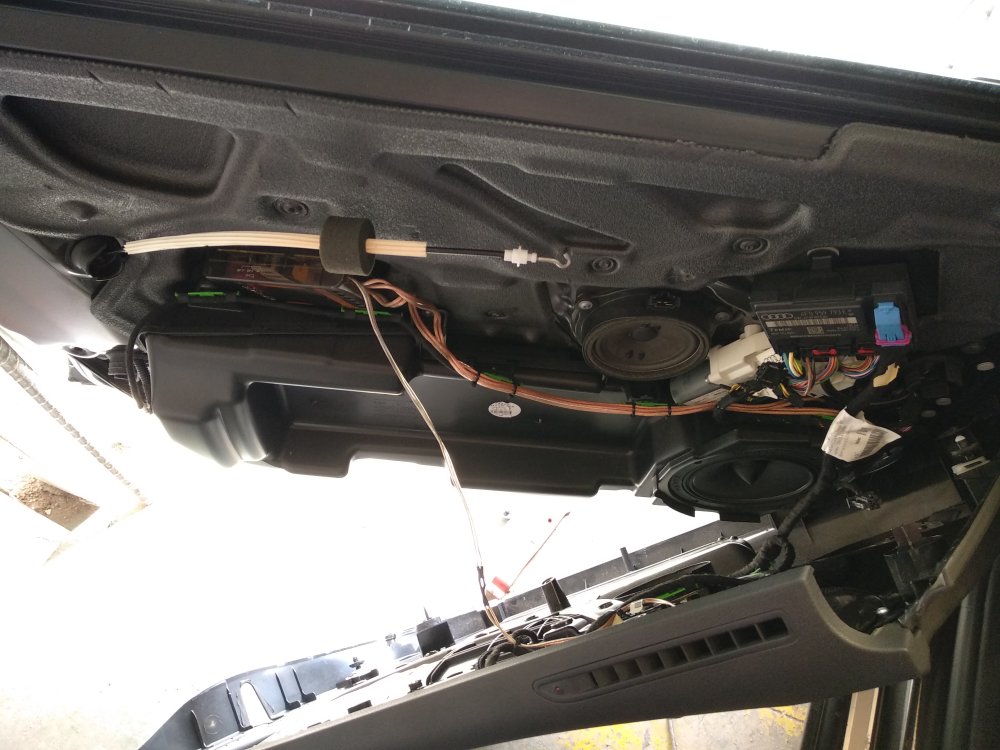

Nico.C6 Publicado 11 de Febrero del 2018 Denunciar Publicado 11 de Febrero del 2018 Al leer el post , he desmontado mi puerta para ver el estado y me encuentro esto Responder

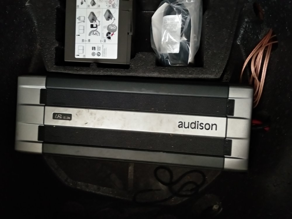

Nico.C6 Publicado 11 de Febrero del 2018 Denunciar Publicado 11 de Febrero del 2018 Las dos etapas en el maletero Responder
alcoscar Publicado 11 de Febrero del 2018 Denunciar Publicado 11 de Febrero del 2018 Tiene buena pinta!!! Menudo sorpreson no? Responder
Nico.C6 Publicado 11 de Febrero del 2018 Denunciar Publicado 11 de Febrero del 2018 hace 1 hora, alcoscar dijo: Tiene buena pinta!!! Menudo sorpreson no? Jejeje ya te digo menos mal porque iba a ir a la tienda directamente a comprarlos jejeje Responder
juliaars2000 Publicado 11 de Febrero del 2018 Denunciar Publicado 11 de Febrero del 2018 Menudo regalito, son muy chillones de agudos? Tuve unos herz y si pero no... Supongo que depende del modelo pero vamos es todo un regalazo con amplia y todo. Responder
Nico.C6 Publicado 11 de Febrero del 2018 Denunciar Publicado 11 de Febrero del 2018 hace 37 minutos, juliaars2000 dijo: Menudo regalito, son muy chillones de agudos? Tuve unos herz y si pero no... Supongo que depende del modelo pero vamos es todo un regalazo con amplia y todo. Se a lo que te refieres con muy chillones, pero está bastante bien equilibrado, estaba muy contento con la calidad del sonido , pero al leer el post me entró curiosidad Responder
new a4 Publicado 11 de Febrero del 2018 Denunciar Publicado 11 de Febrero del 2018 Valla diferencia con los mios Responder

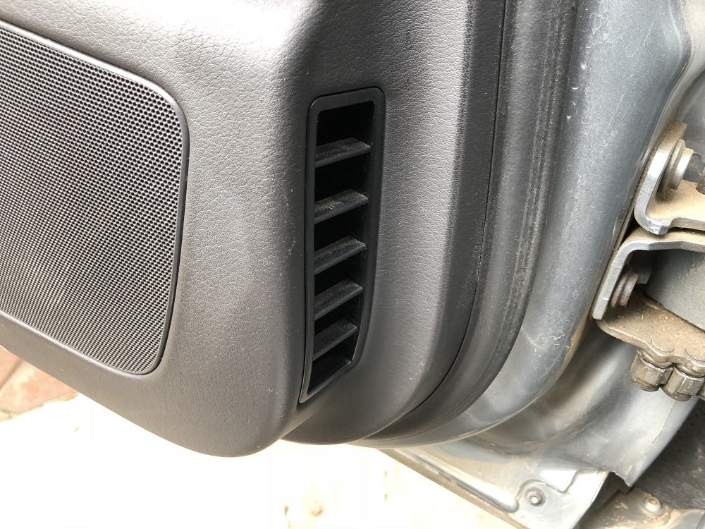

pepelargo Publicado 11 de Febrero del 2018 Denunciar Publicado 11 de Febrero del 2018 Yo cambié el equipo y lo puse BOSE, el específico para este coche. Lo compré de segunda mano en "ebay" por menos de 500,00€, creo recordar, incluida la etapa de potencia. Lleva un altavoz pequeñito en el salpicadero, junto al sensor de luz solar, y dos altavoces en los dos pilares traseros, es un "allrorad", además de los de las puertas, así como un micrófono en el plafón de luces para medir la sonoridad ambiental. La única complicación fue la de cablear esos tres altavoces y el micrófono y "repinear" el conector del nuevo amplificador. Para todo ello hay tutoriales. La calidad de sonido es excelente. A eso le añadí un Dension al que conecto mi teléfono móvil con canciones grabadas "sin pérdida" o en "mp3 320kbps" o "ALAC" y realmente disfruto de la música en mi coche. Saludos. Por cierto, es muy conveniente abrir un hueco en las puertas delanteras, en zona preparada para ello cerca de la bisagra inferior. Para una mejor salida de graves. No hace falta pero se puede comprar una rejilla al efecto, que venden en AUDI, para disimular ese agujero, aunque apenas si se ve. Responder

alcoscar Publicado 12 de Febrero del 2018 Denunciar Publicado 12 de Febrero del 2018 si, yo cambie los paneles del mio por los Bose que vienen con la salida que comenta PepeLargo y sirve para que los graves "expulsen" aire Responder
pepelargo Publicado 14 de Febrero del 2018 Denunciar Publicado 14 de Febrero del 2018 En 11/2/2018 a las 23:00, Nico.C6 dijo: Si lo sé @pepelargo he seguido tu brico de esfuerzo titánico con el allroad inundado , por cierto me pierdo un poco con lo del hueco para los graves para las puertas , le iría bien al mío? Todos los revestimientos de las puertas delanteras tienen el espacio para hacer el agujero. Es un cuadradito que está cerca de la bisagra inferior. Hay que sacar el citado revestimiento y cortar el cuadradito. Puedes comprar la rejilla en AUDI, vale relativamente cara, o no ponerla ya que ese hueco casi no se ve. Se nota que mejoran los bajos. Luego pondré una foto del lugar de la puerta donde va el agujero. Los coches que vienen de fábrica con BOSE tienen abierto el hueco. Responder
