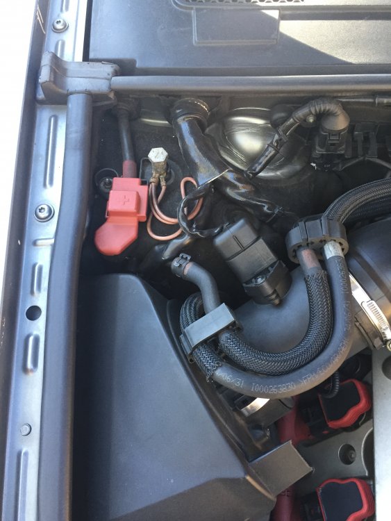

gonchito Publicado 9 de Febrero del 2018 Denunciar Publicado 9 de Febrero del 2018 hace 14 minutos, tonimel dijo: Hola compañeros buenas noches, haber si me podéis aclarar un problema, mi segundo coche un A4 b5 se me ha quedado sin batería y necesitaría ponerle las pinzas con mi A6 para poderlo arrancar y comprobar si es batería o alternador. Sabéis como poner las pinzas en el A6, porque esta claro que la batería va detrás en el hueco de la rueda, pero me han dicho que lleva también un borne delantero y no se donde debería colocar las pinzas, Gracias levanta capot del motor, en el lado izquierdo arriba tienes ahi el positivo y el negativo para poner las pinzas y asi no levantas el maletero Responder
Nico.C6 Publicado 9 de Febrero del 2018 Denunciar Publicado 9 de Febrero del 2018 En el mío un allroad 3.0tdi está en la parte delantera abriendo el capo , creo recordar lado acompañante, se ve claramente una tapa roja con el signo +, si es automático mejor que mejor no poner las pinzas directamente a la batería, primero poner positivo y luego masa Responder

CotecA6 Publicado 17 de Febrero del 2018 Denunciar Publicado 17 de Febrero del 2018 (editado) Os voy a dar un consejo para todos aquellos que querais poner una pinza positiva en el positivo delantero bajo la tapa de plástico derecha justo al lado de la centralita de inyección. El mio es un 3.0 TDI automático. Muchísimo cuidado con que os toque la pinza positiva sobre el cuerpo de la centralita, la semana pasada quise coger corriente para piner una bomba de chupar aceite y al moverse la pinza me toco el cuerpo de la centralita provocando un chispazo, fue muy rápido por que me di cuenta al instante y tiré de ella para sacarla. RESULTADO el coche no arrancaba con un golpe de llave y ni si siquiera manteniéndola poniendose los ventiladores del radiador en marcha a trompicones. La tonteria me ha costado sustituir la centralita de inyeccion por otra por que el microprocesador interno se tostó y ha quedado ireparable y menos mal que hay empresas que se dedican a suministrar una y clonarla con la antigua, la broma me ha salido por 550€. Asi que mucho cuidado e intentar pillar corriente de otro lado. un saludo Editado 17 de Febrero del 2018 por CotecA6 Responder
juliaars2000 Publicado 18 de Febrero del 2018 Denunciar Publicado 18 de Febrero del 2018 hace 1 hora, CotecA6 dijo: Os voy a dar un consejo para todos aquellos que querais poner una pinza positiva en el positivo delantero bajo la tapa de plástico derecha justo al lado de la centralita de inyección. El mio es un 3.0 TDI automático. Muchísimo cuidado con que os toque la pinza positiva sobre el cuerpo de la centralita, la semana pasada quise coger corriente para piner una bomba de chupar aceite y al moverse la pinza me toco el cuerpo de la centralita provocando un chispazo, fue muy rápido por que me di cuenta al instante y tiré de ella para sacarla. RESULTADO el coche no arrancaba con un golpe de llave y ni si siquiera manteniéndola poniendose los ventiladores del radiador en marcha a trompicones. La tonteria me ha costado sustituir la centralita de inyeccion por otra por que el microprocesador interno se tostó y ha quedado ireparable y menos mal que hay empresas que se dedican a suministrar una y clonarla con la antigua, la broma me ha salido por 550€. Asi que mucho cuidado e intentar pillar corriente de otro lado. un saludo Pero como has tocado la centralita si va tapada? No entiendo... pero menudo faenon ! Responder
CotecA6 Publicado 18 de Febrero del 2018 Denunciar Publicado 18 de Febrero del 2018 Vale yo el positivo de la tapa roja no lo tengo se ve que en los A6 del 2005 no lo llevan y ese contacto va montado dentro de la tapa al lado de la centralita. Responder
juliaars2000 Publicado 18 de Febrero del 2018 Denunciar Publicado 18 de Febrero del 2018 hace 17 minutos, CotecA6 dijo: Vale yo el positivo de la tapa roja no lo tengo se ve que en los A6 del 2005 no lo llevan y ese contacto va montado dentro de la tapa al lado de la centralita. El mío va en idéntica posición, cierto es que tampoco tengo la tapita roja, entiendo que se habrá caído. Pero de ahí a tocar la centralita... la centralita va escondida bajo la tapa negra del vierteaguas, Me inclino más en hicieras un corto tocando + y - y hubiera saltado algún fusible o igual a través de la masa quemar alguna centralita... Pero vamos, menudo faenon ! Responder
CotecA6 Publicado 18 de Febrero del 2018 Denunciar Publicado 18 de Febrero del 2018 (editado) Yo donde tienes el positivo solo tengo negativo el positivo rojo lo tengo dentro de la tapa roja al lado de la centralita y de ahí se va directamente al arranque y alternador, no pasa como a ti por fuera, al estar al lado de la centralita la pinza me tocó con la centralita y me provocó la avería de la misma, con suerte no ha pasado nada más. Fusible no saltó ninguno ya se comprobó con anterioridad. Al hacer cierre con la centralita provocó un pico de tensión y se quemó el microprocesador. Editado 18 de Febrero del 2018 por CotecA6 Responder
Serjio Publicado 18 de Febrero del 2018 Denunciar Publicado 18 de Febrero del 2018 Asís va el mio Responder
CotecA6 Publicado 19 de Febrero del 2018 Denunciar Publicado 19 de Febrero del 2018 Ese positivo en mi modelo na de na ya pondré fotos. Responder
