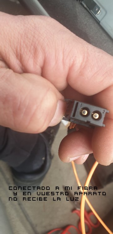

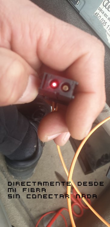

Buenas tardes, me ha llegado el mío. Lo he probado he hecho lo que viene en el video, pero no me aparece nada. Se queda la pantalla en negro. Para mí que el módulo no funciona, no se enciende ningún led (tampoco se si se tiene que encender).
La fibra está bien, porque por todos los conectores veo luz, pero al ponerla en el módulo deja de pasar, no me funciona ni el cargador de cd.
Le he escrito al vendedor y no me contesta.
Ya he probado a cambiar los conectores de la fibra y nada. La verdad es que mi mayor duda es si el módulo funciona, porque ya te digo que no se enciende nada. Ahora mismo lo tengo en casa con una fuente de alimentación de 12v y hace un amago de encenderse un led rojo, pero se apaga.
Le he escrito al vendedor y no me contesta, lo que me jode es que el vendedor no me conteste. Lo compre en diciembre y lo guarde sin probar hasta reyes y ahora he podido ponerme a montarlo y me pasa esto, y encima no lo puedo devolver, pero que me diga algo, una solución devolverlo no, pero en garantía esta.
Me podrías decir que hiciste? Como lo pudiste abrir?.
Gracias

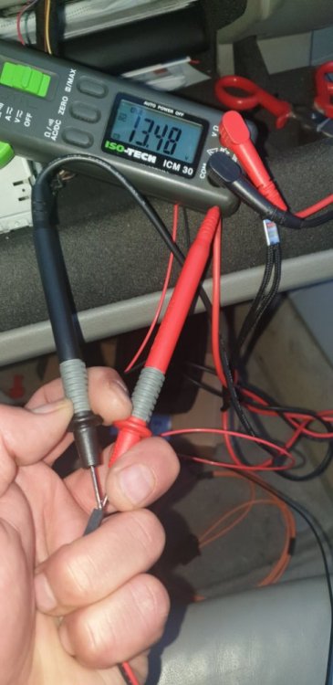

hace 14 horas, Pumukielgrande dijo:
Has probado que los robacorrientes estén bien puestos y le lleguen 12V al módulo?
Buenos dias,si,lo he probado en casa con una fuente de 12v. Y en el coche tambien le llegan.
