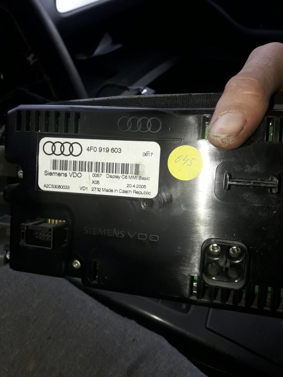

miguelzv Publicado 27 de Noviembre del 2018 Denunciar Publicado 27 de Noviembre del 2018 aver la foto q pongo es de la parte trssera del mmi no del lector del cd.... mi lector d cd es d un cd valdria entonces el aparatito en cuestion tb ?? ai alguien que lo lleve montado en el mmi basic?? Responder
Brosi Publicado 28 de Noviembre del 2018 Denunciar Publicado 28 de Noviembre del 2018 Pues en el MMI no hay que conectarnada, por lo que esa foto no nos vale. Si llevas el basic, si vale, creo que en ese caso queda anulado el cargador de cd. Responder
aitor938 Publicado 29 de Noviembre del 2018 Denunciar Publicado 29 de Noviembre del 2018 En 27/11/2018 a las 14:33, miguelzv dijo: aver la foto q pongo es de la parte trssera del mmi no del lector del cd.... mi lector d cd es d un cd valdria entonces el aparatito en cuestion tb ?? ai alguien que lo lleve montado en el mmi basic?? Expand yo en el mmi basic llevo montando un dension, que seria la version cara de este aparatito por lo que supongo que a ti tambien te valdría, la conexion se hace sacando el cargador de cd que llevas en la guantera, si llevas dos como es mi caso, entonces tuve que conectar el dension en el lugar del cargador de 6cd Responder

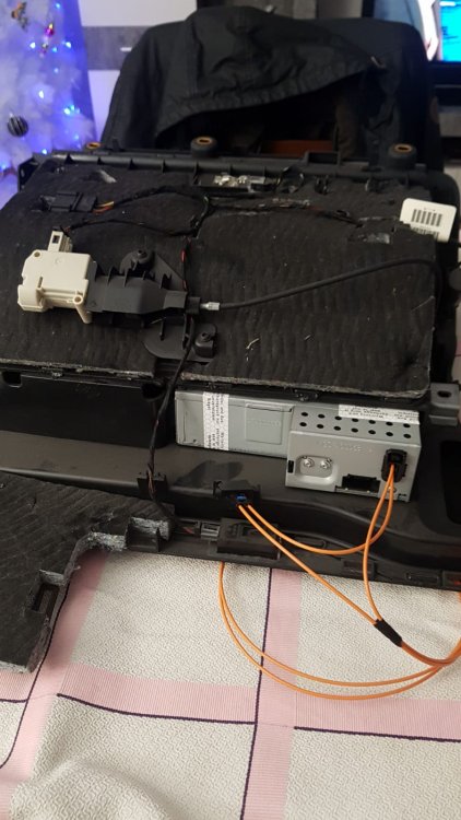

Luisaty Publicado 27 de Diciembre del 2018 Denunciar Publicado 27 de Diciembre del 2018 Por cierto veo mas cómodo sacar la guantera que son cinco tornillos de 8mm y en casa tranquilamente colocas los cables, la fibra y ubicas el aparatito donde mas te guste. adjunto foto de la guantera en casa jijiji Responder
