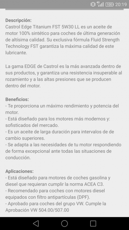

Para salir de dudas, mira las 2 latas por detrás y si no puedes, mira las especificaciones de VW que cumple.
Ahí es donde realmente saldrás de dudas. Para DPF tiene que ser vw 504.00 gasolina y 507.00 diésel.
Para long-life puede  ser VW 506.01 si no lleva DPF , si  lleva  DPF, OBLIGATORIO  SI O SI   poner VW507.00.
