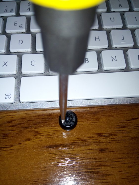

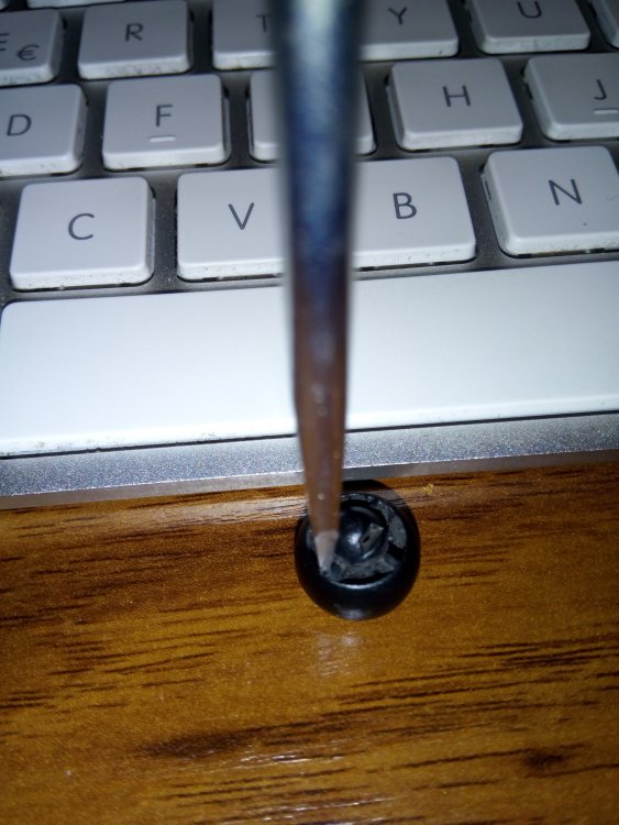

Carlisu84 Publicado 12 de Febrero del 2018 Denunciar Publicado 12 de Febrero del 2018 si es para regular la direccion del chorro de agua no es necesario sacar la defensa. para ello puedes hacer de dos modos: -con la ayuda de otra persona que le de al limpia y ASI como sale lo agarras y con un destornillador plano lo metes en la bolita donde sale el agua y regulas la direccion del chorro -sin necesidad de nadie con un util de plastico para no rayar la defensa levantas la tapa del lavafaros y este lo coges con la mano y tiras hacia afuera (esta algo duro) y luego es la misma operacion que mencione antes. Responder
Jose escot Publicado 12 de Febrero del 2018 Autor Denunciar Publicado 12 de Febrero del 2018 hace 8 horas, Carlisu84 dijo: si es para regular la direccion del chorro de agua no es necesario sacar la defensa. para ello puedes hacer de dos modos: -con la ayuda de otra persona que le de al limpia y ASI como sale lo agarras y con un destornillador plano lo metes en la bolita donde sale el agua y regulas la direccion del chorro -sin necesidad de nadie con un util de plastico para no rayar la defensa levantas la tapa del lavafaros y este lo coges con la mano y tiras hacia afuera (esta algo duro) y luego es la misma operacion que mencione antes. si, es para regular la direccion del chorro que sale para otro lado, lo hare como me has dicho, aun que me pensaba que se podian sacar con el vag com, muchisimas gracias a los dos por las respuestas un saludo Responder
Carlisu84 Publicado 12 de Febrero del 2018 Denunciar Publicado 12 de Febrero del 2018 Aquí lo ves mejor Responder
Jose escot Publicado 15 de Febrero del 2018 Autor Denunciar Publicado 15 de Febrero del 2018 En 12/2/2018 a las 22:03, Carlisu84 dijo: Aquí lo ves mejor A vale, perfecto muchisimas gracias por las fotos eres una maquina jeje un saludo Responder
