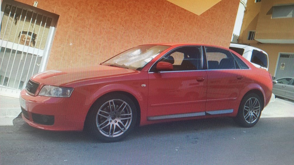

Lwlm586 Publicado 12 de Febrero del 2018 Denunciar Publicado 12 de Febrero del 2018 Buenas chicos, luego de haber vendido mi A4 B5 1.8T, el cual deje andando maravillosamente después de mucho esfuerzo... me puse a mirar coches y ninguno me produce la misma sensación que el 1.8T que tuve, me puse a mirar los A4 B6 y resulta que conseguí un 1.8T de 163cv con repro a 190, lo fui a mirar y de pintura esta impecable, de interior también, tiene llantas 18 de A5 y kit S4, el problema que tengo es cuando lo saque a dar una vuelta. Se escucha cascabeleo al arrancar y al exigirle (en mi B5 también tuve el mismo problema y resulto ser el cauda, en el B6 se le desconecto y mejoro un poco), aparte le escucho dos sonidos al turbo, en ocasiones el silbido fino normal pero la mayoría de veces un silbido gordo. El dueño me dijo que le había vaciado el catalizador y que pregunto en la ITV por los gases y no le dijeron nada. El ralentí lo tiene a 1200 rpm con cauda, sin cauda bajaba 800 pero muy inestable, en ocasiones le parpadeo la luz de motor. El coche para nada tira como lo hacia mi viejo B5 (el cual se comportaba como un demonio, tenia el par de un tractor a partir de 1700 rpm y respondía en todo momento), por lo menos para tener los 190cv que debería tener con la repro. Aparte del cascabeleo y los extraños silbidos no le suena nada mas y el compartimento del motor se ve muy limpio y cuidado. Ahora mi pregunta es, alguna experiencia con un caso parecido? al tener el catalizador vaciado, repro, etc no se si estas cosas no le vendrán bien o no estarán bien hechas y el coche no esta trabajando como debería (el chico me comento que tiene el catalizador original). Me gusta mucho el coche pero al ver que anda menos que mi viejo B5 el cual tenia mas kilómetros y menos caballos pues me asusto un poco, esta pendiente pasarle vag com por que el chico quedo un poco preocupado al ver que mejoro un poco sin cauda, a ver si puedo pedir prestado mi viejo cable a quien le vendi mi B5. Gracias chicos. Responder

Argentum Publicado 13 de Febrero del 2018 Denunciar Publicado 13 de Febrero del 2018 Pocos 1.8T vas a encontrar en buen estado. Están todos con 0 mantenimiento y para ponerle al día hay que hacerles bastantes cosas. Pero no tienes muchas más opciones: cauda, bujías, bobinas, válvula de descarga, sensores varios y el coche debería de mejorar bastante. Romper el turbo es bastante complicado con los soplados bajísimos que trae de serie, hay que ser muy burro. El catalizador vaciado es una gañanada, encima si no llevas repro a medida. O le metes un supresor con tubo recto o pones el catalizador de serie. Pásanos fotos que veamos cómo está el coche. Responder
Lwlm586 Publicado 13 de Febrero del 2018 Autor Denunciar Publicado 13 de Febrero del 2018 Está publicado en Milanuncios si buscas A4 en Tenerife desde 6000€, en la foto tiene las llantas originales, el coche la verdad es que está muy muy guapo de exterior e interior... Salvo el logo de S4 por que me parece fatal aparentar lo que no es... De motor fue que me dejó mucho que desear, hasta le dije al dueño que el B5 que tuve se lo hubiese comido vivo literalmente... estaba pensando que puede tener tanto una fuga de vacío, cómo la N75 mala, cauda, inyectores sucios, turbo malo! etc. Lo que me tiene más cabezón es el hecho de tener el catalizador vaciado, y creo haber leído que tener ese trabajo mal hecho puede hacer que el coche mande más oxígeno de lo normal y por ende hacerlo fallar (cascabelear) y por eso preguntó acerca de las experiencias que han tenido en ese tema, hablé con el dueño a ver si lo llevamos a un taller exclusivamente alemán que hay cerca de donde trabajo. Estoy mirando otros coches, mis mejores candidatos son un Corolla o un Mazda 6, pero el 1.8T es que es una pasada! Responder
