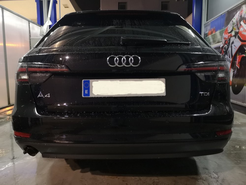

alfredogon23 Publicado 25 de Febrero del 2019 Denunciar Publicado 25 de Febrero del 2019 En 15/12/2018 a las 0:23, Davidval dijo: Bueno, pues ya tengo los faros led con dinámicos después de casi dos semanas con el coche en el conce.. Pero ha merecido la pena. Lo único es que me han puesto los oscurecidos, por que no especifique cual quería, pensé que me pondrían los originales pero bueno, cuando lo vi me gustó mucho como quedan y eso que el coche es negro. Le da un toque diferente. Ha quedado espectacular, ando tiempo detrás de cambiarlos, pero cada concesionario dice una cosa diferente y precios del cielo a la tierra Responder

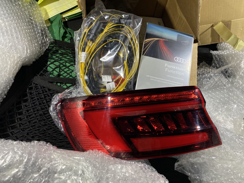

abbsorbe Publicado 21 de Febrero del 2020 Denunciar Publicado 21 de Febrero del 2020 Hola. He comprado los pilotos y el cableado con códigos, más embellecedores para la el sedan. Todo en EBay, en mi taller de Salamanca dicen que no me lo montan, sabéis de algún taller cercano a Salamnca que lo hagan? Para desplazarme. Responder
Shadax Publicado 21 de Febrero del 2020 Denunciar Publicado 21 de Febrero del 2020 A cuánto te ha salido todo al final? Responder
abbsorbe Publicado 21 de Febrero del 2020 Denunciar Publicado 21 de Febrero del 2020 hace 7 minutos, Shadax dijo: A cuánto te ha salido todo al final? Pilotos 495 de segunda en eBay ALEMANIA Cables 105 en página Alemana Embellecedores Sedan taller Audi 55€ (todo con gastos de envío incluido) Me falta mano de obra por montar y codificar, a ver si encuentro taller. Más adelante apañaré la centralita para el dinámico. Responder
