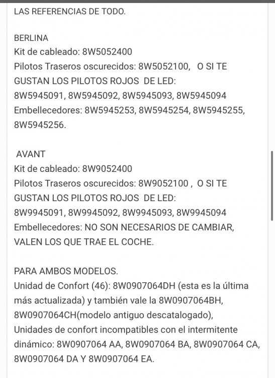

Eien Publicado 21 de Febrero del 2020 Denunciar Publicado 21 de Febrero del 2020 (editado) hace 2 horas, abbsorbe dijo: Pilotos 495 de segunda en eBay ALEMANIA Cables 105 en página Alemana Embellecedores Sedan taller Audi 55€ (todo con gastos de envío incluido) Me falta mano de obra por montar y codificar, a ver si encuentro taller. Más adelante apañaré la centralita para el dinámico. Hola! yo estoy exactamente igual que tu (pero a la espera de que me lleguen los pilotos desde Eslovakia), cables y codificador de kufatec me han llegado hoy. lo unico no que tengo son los embellecedores.. eso haría falta? que son y donde van? Muchas gracias de antemano! Editado 21 de Febrero del 2020 por Eien Responder
abbsorbe Publicado 21 de Febrero del 2020 Denunciar Publicado 21 de Febrero del 2020 hace 1 hora, Eien dijo: Hola! yo estoy exactamente igual que tu (pero a la espera de que me lleguen los pilotos desde Eslovakia), cables y codificador de kufatec me han llegado hoy. lo unico no que tengo son los embellecedores.. eso haría falta? que son y donde van? Muchas gracias de antemano! Hola, si llevas berlina te hacen falta los embellecedores, son 4 tapas de plástico para tapar el piloto, en los otros no hace falta. me puedes pasar enlace de dos cables. Gracias Responder
Shadax Publicado 21 de Febrero del 2020 Denunciar Publicado 21 de Febrero del 2020 Pues te ha salido muy bien el material! Yo estoy por ir a vag-retrofits pero es que me han presupuestado 1200€ + IVA y suerte que mi centralita es compatible con intermitentes dinámicos... Responder
Eien Publicado 22 de Febrero del 2020 Denunciar Publicado 22 de Febrero del 2020 hace 12 horas, abbsorbe dijo: Hola, si llevas berlina te hacen falta los embellecedores, son 4 tapas de plástico para tapar el piloto, en los otros no hace falta. me puedes pasar enlace de dos cables. Gracias Pues sí, tengo berlina, no lo sabía. Supongo que cuando me fuese a poner al lío... lo echaria en falta. Puedes pasarme referencias? Te dejo el enlace del cableado + dongle: https://www.kufatec.com/en/audi/a4/a4-b98w/taillights-retrofit-kit-cable-set-coding-dongle-for-audi-a4-b9-sedan-42810 Responder
abbsorbe Publicado 22 de Febrero del 2020 Denunciar Publicado 22 de Febrero del 2020 Esto lo subieron los compañeros de foro, te lo copio. Responder

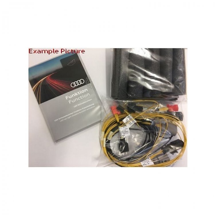

abbsorbe Publicado 26 de Febrero del 2020 Denunciar Publicado 26 de Febrero del 2020 VENDO juego de cables adaptadores originales Audi con habilitación para el equipamiento a posteriori de las luces traseras de tipo LED con luz intermitente dinámica en los vehículos con luces traseras halógenas montadas de serie. Valido para sedan y avant, viene con el estuche de códigos de activación. ref. 8W5052400 105€ envío incluido Responder
abbsorbe Publicado 26 de Febrero del 2020 Denunciar Publicado 26 de Febrero del 2020 Manual para el sedan EBA_8W5052400_ES_170808 (1).PDF Responder
abbsorbe Publicado 26 de Febrero del 2020 Denunciar Publicado 26 de Febrero del 2020 hace 20 minutos, abbsorbe dijo: VENDO juego de cables adaptadores originales Audi con habilitación para el equipamiento a posteriori de las luces traseras de tipo LED con luz intermitente dinámica en los vehículos con luces traseras halógenas montadas de serie. Valido para AUDI A4 B9 SEDAN, viene con el estuche de códigos de activación. ref. 8W5052400 105€ envío incluido PARA VERSION SEDAN hace 20 minutos, abbsorbe dijo: Responder

alagar27 Publicado 21 de Abril del 2020 Denunciar Publicado 21 de Abril del 2020 hace 1 hora, Harton dijo: Hola a todos, estoy leyendo este post porque me pasare al a4 Avant por aumento de familia (cuando venda mi a3 sedan), voy a comprar la versión 2016/17 y quería saber como va los tipos de faros traseros....quiero tener los led traseros dinámicos....¿tienen que ser led o tiene que ser matrix led? Saludos Para intermitente dinamico trasero con faro led normal es bastante, para dinamico delante necesitas de faro matrix led. Responder
