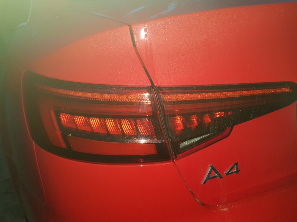

Shadax Publicado 18 de Septiembre del 2020 Denunciar Publicado 18 de Septiembre del 2020 (editado) hace 10 horas, Kirosete dijo: 2017, juraria que es Led detrás. Estoy esperando por la documentación pero a simple vista parece Led. HALÓGENO LED Editado 18 de Septiembre del 2020 por Shadax Responder

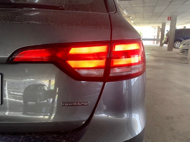

Kirosete Publicado 18 de Septiembre del 2020 Denunciar Publicado 18 de Septiembre del 2020 Foto del coche que aun no lo tengo en mi poder. Responder
alagar27 Publicado 18 de Septiembre del 2020 Denunciar Publicado 18 de Septiembre del 2020 (editado) hace 53 minutos, Kirosete dijo: Foto del coche que aun no lo tengo en mi poder. Pilotos halogenos, estos son los led. Editado 18 de Septiembre del 2020 por alagar27 Responder

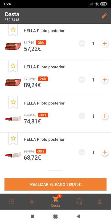

WillySonicteam Publicado 18 de Septiembre del 2020 Denunciar Publicado 18 de Septiembre del 2020 Alguien me puede ayudar en el tema faros,e visto estos y tengo la duda en cogerlos,los exteriores acaban en letra D y los interiores en A,segun la pagina esos son los que se requieren a la par. Me tienta el precio,me parecen de derribo pero por eso sospecho. Responder

Shadax Publicado 19 de Septiembre del 2020 Denunciar Publicado 19 de Septiembre del 2020 hace 7 horas, WillySonicteam dijo: Alguien me puede ayudar en el tema faros,e visto estos y tengo la duda en cogerlos,los exteriores acaban en letra D y los interiores en A,segun la pagina esos son los que se requieren a la par. Me tienta el precio,me parecen de derribo pero por eso sospecho. La verdad es que muy baratos salen. Yo no sabría ayudarte en ello, pero siendo los interiores iguales o los exteriores iguales ( misma terminación ) porqué se van tanto el uno del otro? Responder
