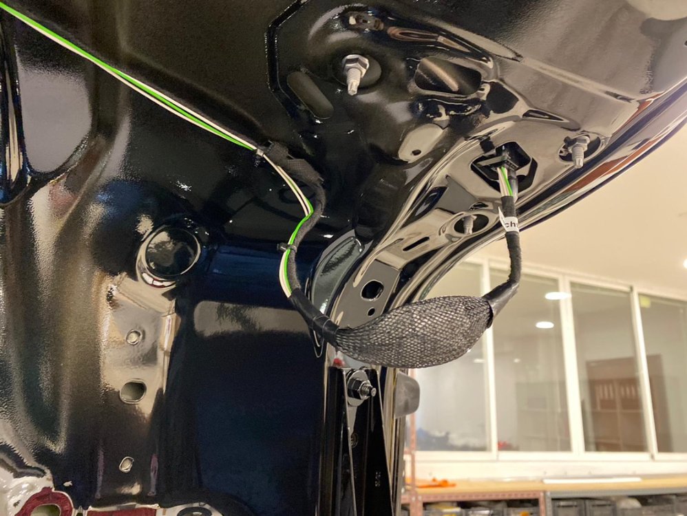

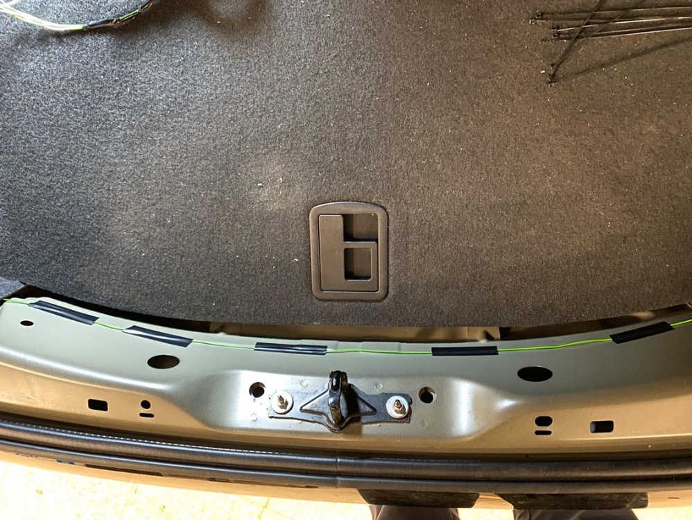

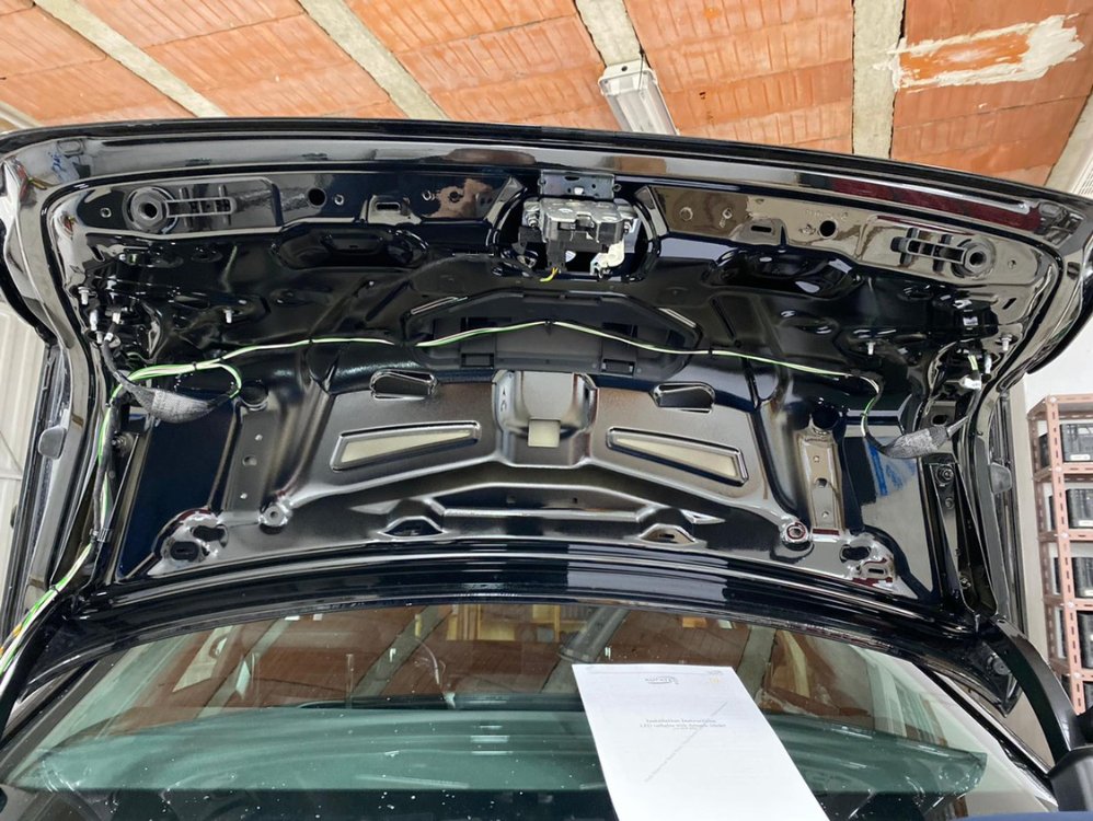

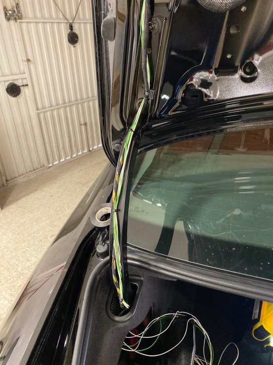

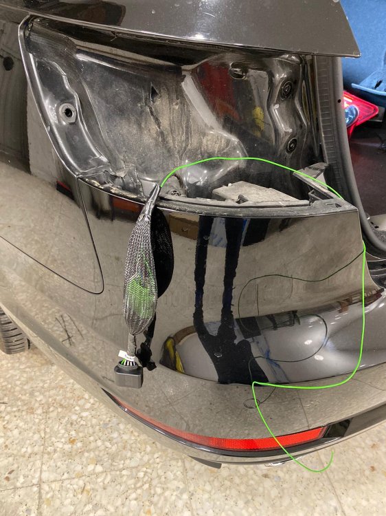

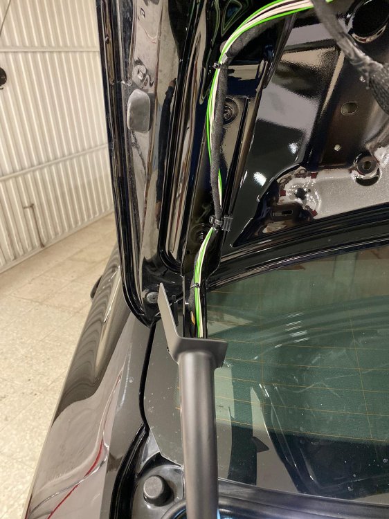

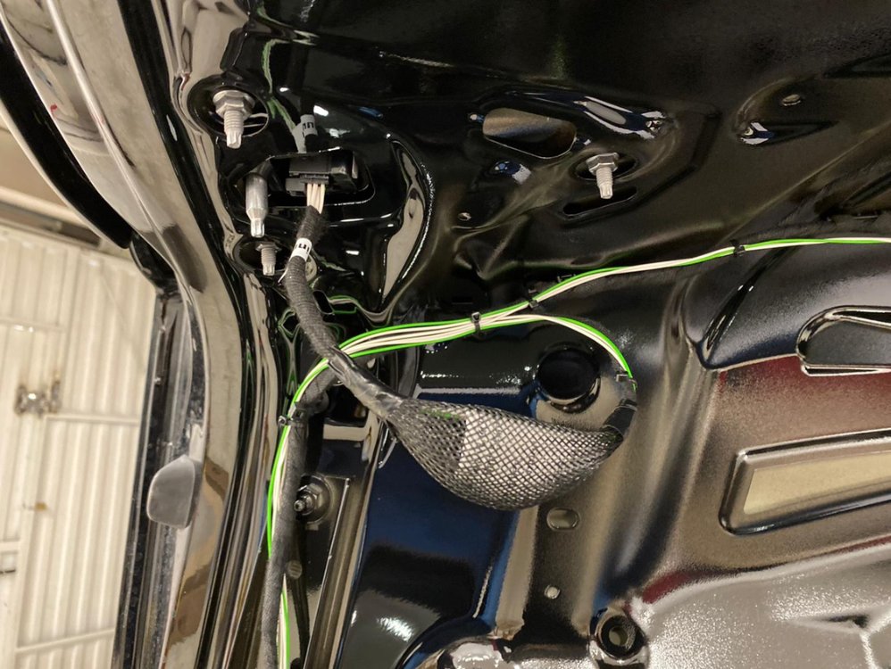

Eien Publicado 3 de Octubre del 2020 Denunciar Publicado 3 de Octubre del 2020 hace 2 minutos, Shadax dijo: Gracias @Eien, espero no tardar en ponerme a la faena; que ya están cogiendo polvo ahí en la caja . Nada, paciencia y tener un buen rato para hacerlo es importante. Casi todo requiere ir desajustándolo poco a poco, de lado a lado, imprescindibles palancas de plástico y siempre algún clip sale volando por los aires, pero se pueden volver a poner en su sitio. Lo que sí recuerdo que las pasé mas jodidas fue con la pieza de plástico que va de lado a lado, abajo, al principio del maletero (la que tiene el clip para que enganche el cierre del portón). Esa tiene como ganchos directos al chasis y no hay otra que tirar con fuerza (mucha fuerza) hasta que van saliendo, como no tengas unos guantes de goma o algo se te clavan las aristas de la pieza en las yemas de los dedos, tengo alguna foto del proceso, y que el compañero @abbsorbe, que me echó un cable por el foro, me compartió, sobre todo de como dejar los cables para que quede lo más limpio posible. Como no se ve matricula ni nada aprovecho y os pongo algunas fotos que me mandó, que me fueron de gran ayuda. Responder
Shadax Publicado 3 de Octubre del 2020 Denunciar Publicado 3 de Octubre del 2020 Pues me vendrán de lujo esas fotos!! hace 33 minutos, Eien dijo: Lo que sí recuerdo que las pasé mas jodidas fue con la pieza de plástico que va de lado a lado, abajo, al principio del maletero (la que tiene el clip para que enganche el cierre del portón). Esa tiene como ganchos directos al chasis y no hay otra que tirar con fuerza (mucha fuerza) hasta que van saliendo, como no tengas unos guantes de goma o algo se te clavan las aristas de la pieza en las yemas de los dedos Yo hice una breve prueba con las manos desnu**s y tienes razón, casi me dejo los dedos y no logré sacarla . Viendo que hay que tirar a lo Hulk, usaré guantes tal como dices. De nuevo, gracias por las fotos! Responder
