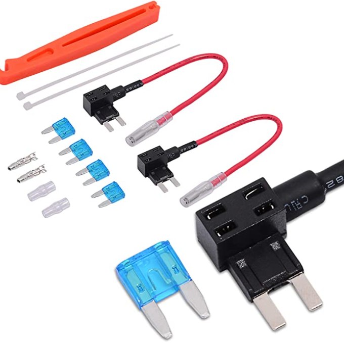

Eien Publicado 12 de Octubre del 2020 Denunciar Publicado 12 de Octubre del 2020 hace 7 minutos, Kirosete dijo: Esa es mi idea de como alimentar al dinamico. Pero a ver si alguien va mas lejos y consigue pinearlo a una toma la cual funcione sin el contacto, a la hora de abrir y de poner los 4 intermitentes con el coche apagado. Justo en el portafusibles izquierdo tienes una toma directa a batería, lo miré ayer y con un tester daba los 12v sin el contacto puesto (es el 3o empezando por arriba del marrón) En mi caso, ahí no había fusible alguno. En su momento lo tenía localizado para igual sacarlo de ahí, lo malo es que todas las opciones de portafusibles con robacorrientes no entran bien ahí por el diseño que tiene (el plástico de sujección + que no hay hueco lateral para dejar salir el cable) Igual encuentras algún modelo diferente que te pueda encajar Responder

Shadax Publicado 12 de Octubre del 2020 Denunciar Publicado 12 de Octubre del 2020 Ese diagrama de fusibles lo revisé hace tiempo y tal como dice @Eien no es nada fácil meter un ladrón de fusibles ahí. Aún así, estuve mirando la manera de "extender" las cuchillas del ladrón para que, aún estando fuera, encajase. Ya veré cuando llegue el momento. Responder

McMahon Publicado 12 de Octubre del 2020 Denunciar Publicado 12 de Octubre del 2020 Por que en vez de cojerlo por delante como seria lo normal lo cojeis por detras? Así podriais ponerlo mejor creo yo y si veis que se suelta el robacorriente le meteis una brida pequeña para asegurar la sujeción mejor. Responder
WillySonicteam Publicado 12 de Octubre del 2020 Denunciar Publicado 12 de Octubre del 2020 Por detra de estos fusibles se puede sacar,alli tengo puesto yo la camara es muy facil,va con un pin de estos planos y queda oem Responder
