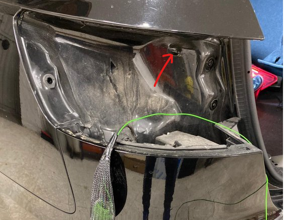

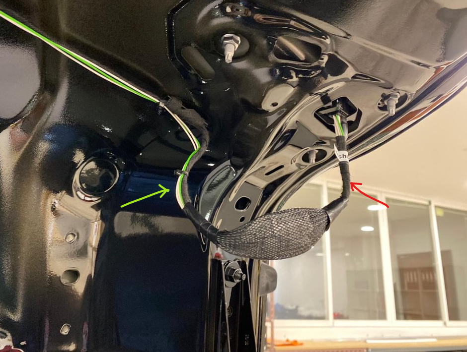

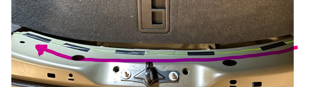

Shadax Publicado 17 de Octubre del 2020 Denunciar Publicado 17 de Octubre del 2020 hace 13 horas, Kirosete dijo: He estado echando un vistazo, para pasar el cableado en el avant parece que hay desmontar la defensa trasera para poder pasar los cables de un lado al otro del coche, ya que los cables que vienen de fabrica van por ahi. Alguien lo ha hecho de otra manera? Pense en dejar los cables de fabrica y llevar los de retrofir por otro lado... Quitar los focos no tiene nada. 5 min y los cuatro fuera. No desmontes la defensa; desmonta el protector de carga y pásalos por ahí. Enlazo a la página donde @Eien pone algunas fotos y localiza la del maletero: Fotos Random Desmontaje Responder
Eien Publicado 17 de Octubre del 2020 Denunciar Publicado 17 de Octubre del 2020 hace 13 horas, Kirosete dijo: He estado echando un vistazo, para pasar el cableado en el avant parece que hay desmontar la defensa trasera para poder pasar los cables de un lado al otro del coche, ya que los cables que vienen de fabrica van por ahi. Alguien lo ha hecho de otra manera? Pense en dejar los cables de fabrica y llevar los de retrofir por otro lado... Quitar los focos no tiene nada. 5 min y los cuatro fuera. hace 43 minutos, Shadax dijo: No desmontes la defensa; desmonta el protector de carga y pásalos por ahí. Enlazo a la página donde @Eien pone algunas fotos y localiza la del maletero: Fotos Random Desmontaje Hola @Kirosete Cuando te pongas con el cableado te darás cuenta, los adaptadores no sustituyen al cableado original, son adaptadores que se colocan en un extremo para cambiar al nuevo conector que llevan los LED. Hay que pasar los cables por el mismo camino que van los originales, por lo que en las fotos que puse de referencia de como queda, veras el cable encintado y los blancos y verdes que se han atado a este. Original (rojo) -> Adaptado tras adaptadores (verde) Aqui ya de memoria, que fue hace algunos meses, hay que pasar por ejemplo los verdes todos a la zona de la centralita de confort, la parte izquierda (el de abajo) va por el principio del maletero (debajo de la carcasa dura de plástico) Y para el de la derecha, hay huecos por la carrocereía para pasarlos sin desmontar nada. Mete el cable con el hueco con la mano izquierda, y mete la derecha dentro del hueco de la centralita, ve jugando y te lo encontrarás sin mucho problema, es largo de sobra. Te marco el hueco de memoria, creo recordar que además tiene una goma pasacables: Vamos, no tienes que desmontar defensa para nada Responder

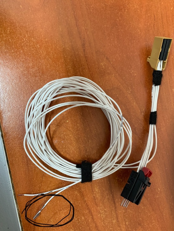

Pedrope Publicado 23 de Marzo del 2021 Denunciar Publicado 23 de Marzo del 2021 (editado) Hola compis me he animado y he comprado el kit de kufatec para mi avant y a ver si me podéis echar una mano. He leído y releído, incluyendo las instrucciones que manda kufatec que si alguien las necesita se las paso por supuesto. En las cuatro conexiones viene un cable pelado que antes era verde y actualmente es blanco que es el que hace el efecto dinámico hasta ahí bien. Ahora viene mi duda en dos conexiones viene también un cable con un pin que no se a donde debo conectarlo si me lo pudierais aclarar por favor, os adjunto una foto marcando el cable. Editado 23 de Marzo del 2021 por Pedrope Responder
Pedrope Publicado 23 de Marzo del 2021 Denunciar Publicado 23 de Marzo del 2021 (editado) Hola me he fijado y en un cable pone T17 B/5 y en el otro T17 A/14, tenía todo delante y no lo vi, perdon . Cuando lo tenga montado os paso una foto. Editado 23 de Marzo del 2021 por Pedrope Responder
