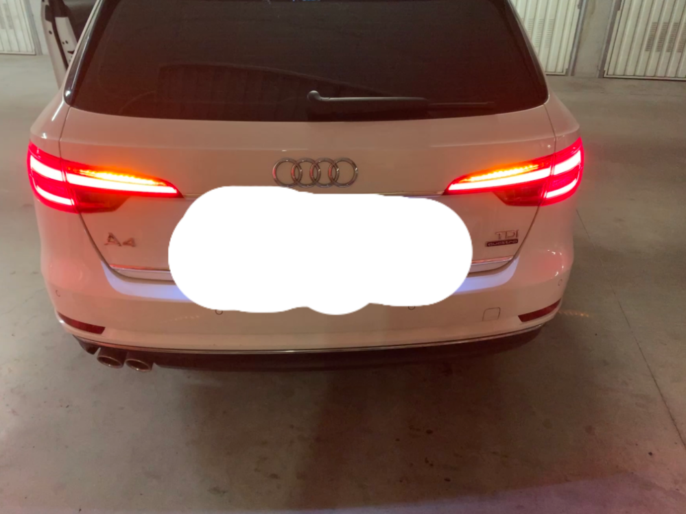

Pedrope Publicado 26 de Marzo del 2021 Denunciar Publicado 26 de Marzo del 2021 (editado) hace 25 minutos, Jesusbarba dijo: Mui fácil te tiras al suelo destornillador corto tienes que quitar 7 tornillos de la parte baja, 4 en el capo por encima de la parrilla. Luego te vas a los pasos de rueda tienes que quitar 3 del protector lo abres con la mano y en el fondo hay uno debajo del faro y ya sale había un video pero tengo que buscarlo. Ahora si que me estás tentando..... Gracias esperare a que pase un poco el temporal que después de las traseras toca esperar... Acabo de terminar las traseras a ver si mañana saco una foto y os enseño como me han quedado. Por cierto para quien quiera sacar el positivo de la toma del maletero para que sean dinamicos es el cable blanco el positivo, comprobado con el tester. Editado 26 de Marzo del 2021 por Pedrope Responder

Pedrope Publicado 27 de Marzo del 2021 Denunciar Publicado 27 de Marzo del 2021 Es una pasada como cambia el coche por detrás. A ver si en un tiempo prudencial cambia también la de delante Responder
Shadax Publicado 27 de Marzo del 2021 Denunciar Publicado 27 de Marzo del 2021 Bufff... que bonito! Estoy deseando ya montarlos pero me lo tomo con mucha calma . ¿Cuánto tiempo te ha llevado más o menos, 2 horas? Yo por ahora dejaré los intermitentes estáticos a juego con los retrovisores y los faros LED que ya me llegarán. Así que los 4 cables para el dinámico se quedarán encintados hasta que en un futuro me dé por pinearlos a algún lugar. Responder
Pedrope Publicado 27 de Marzo del 2021 Denunciar Publicado 27 de Marzo del 2021 (editado) hace 2 horas, Shadax dijo: Bufff... que bonito! Estoy deseando ya montarlos pero me lo tomo con mucha calma . ¿Cuánto tiempo te ha llevado más o menos, 2 horas? Yo por ahora dejaré los intermitentes estáticos a juego con los retrovisores y los faros LED que ya me llegarán. Así que los 4 cables para el dinámico se quedarán encintados hasta que en un futuro me dé por pinearlos a algún lugar. Gracias, me llevo unas 3 horas, entre encintar los cables y sujetarlos, pero sobre todo tarde más que nada porque no encontraba como meter los pines en el conector hasta que caí en que había que desenclavarlo y que por eso no entraban. Respecto a ponerlos dinamicos si tienes enchufe en el maletero créeme que es una tontería no ponerlos, se hace la instalación en nada, en unos 15 min. lo tienes hecho, eso si acuérdate que es bajo llave así que hasta que no le des contacto no tendrías dinámico. Yo en cambio solo tenía puestos los dinamicos en los espejos y quedaban un poco ridiculos al no tener ninguno más. Cuando te pongas al lío cualquier duda me comentas. Editado 27 de Marzo del 2021 por Pedrope Responder
