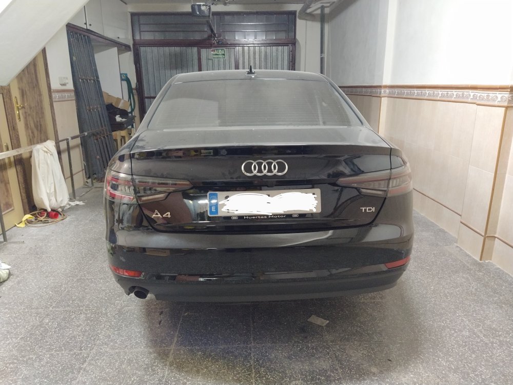

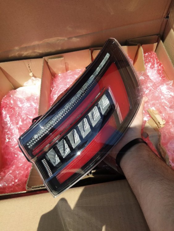

falsofiltro Publicado 15 de Julio del 2021 Denunciar Publicado 15 de Julio del 2021 Ya están aquí... Responder
Shadax Publicado 15 de Julio del 2021 Denunciar Publicado 15 de Julio del 2021 hace 3 horas, falsofiltro dijo: Ya están aquí... Responder
Luis1983 Publicado 15 de Julio del 2021 Denunciar Publicado 15 de Julio del 2021 hace 8 horas, falsofiltro dijo: Ya están aquí... Tengo los mismos faros, quedan genial en el coche. A mi me salieron por 800€ con cableado. Responder

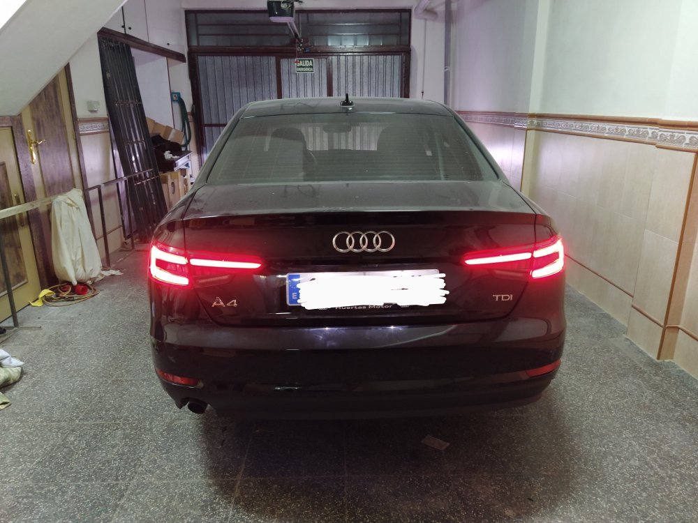

falsofiltro Publicado 15 de Julio del 2021 Denunciar Publicado 15 de Julio del 2021 Ya los tengo instalados, tenía dudas de los pilotos oscurecidos con coche negro cómo iban a quedar pero me gusta, y estos pilotos en Led son preciosos en comparación con los halogenos Se me queda pendiente el tema de sacar 12V de alguna manera para los dinamicos, pero esto ya es un paso Responder
alagar27 Publicado 15 de Julio del 2021 Denunciar Publicado 15 de Julio del 2021 hace 11 horas, falsofiltro dijo: Ya están aquí... genial compañero que rapido aunque demasiado oscura queda la trasera con esos en tu coche, yo le habria puesto los otros normales. a ver si consigues sacar positivo bajo contacto o positivo de la otra forma de algun fusible tenga siempre carga y ponerlos como dinamicos Responder
Luis1983 Publicado 16 de Julio del 2021 Denunciar Publicado 16 de Julio del 2021 hace 9 horas, falsofiltro dijo: Se me queda pendiente el tema de sacar 12V de alguna manera para los dinamicos, pero esto ya es un paso Si quieres veo donde conecte yo los cables a mi centralina basica para tener los dinamicos. A lo mejor te sirve Responder
