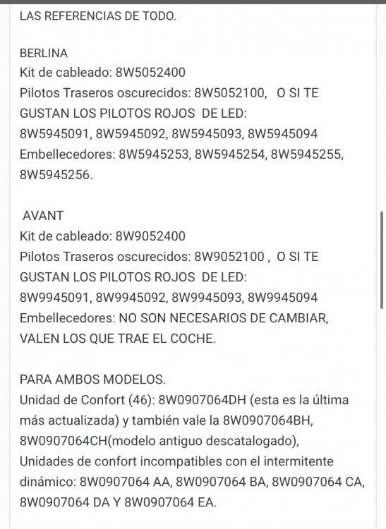

olain Publicado 10 de Octubre del 2021 Denunciar Publicado 10 de Octubre del 2021 ¿Los pilotos del sedan no valen para el avant? Responder
bloky Publicado 10 de Octubre del 2021 Denunciar Publicado 10 de Octubre del 2021 hace 23 minutos, olain dijo: ¿Los pilotos del sedan no valen para el avant? No. Responder
olain Publicado 10 de Octubre del 2021 Denunciar Publicado 10 de Octubre del 2021 Justo ahora, bloky dijo: No. Es que veo en la página 12 de este hilo las referencias de los pilotos para el sedan y el avant y son las mismas Responder
bloky Publicado 10 de Octubre del 2021 Denunciar Publicado 10 de Octubre del 2021 Si te refieres a esto y te fijas bien, no son las mismas. Cambian algunos números. Responder
