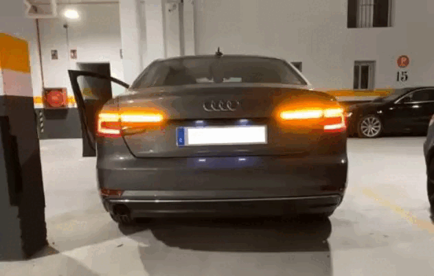

Elquemao Publicado 9 de Diciembre del 2021 Denunciar Publicado 9 de Diciembre del 2021 Bueno, pues compis.. buenas noticias!! Al final no funcionaban por ser un completo inútil, tenía los conectores de los faros exteriores al revés, el del izquierdo en el derecho y el del derecho en el izquierdo. Todo funcionándome perfecto y sin errores en el coche, muchas gracias a todos!!! @Shadax, @falsofiltro, @Carlherl, @Luis1983. Aquí va una foto y un gif. Responder
Shadax Publicado 9 de Diciembre del 2021 Denunciar Publicado 9 de Diciembre del 2021 hace 9 minutos, Elquemao dijo: Bueno, pues compis.. buenas noticias!! Al final no funcionaban por ser un completo inútil, tenía los conectores de los faros exteriores al revés, el del izquierdo en el derecho y el del derecho en el izquierdo. Todo funcionándome perfecto y sin errores en el coche, muchas gracias a todos!!! @Shadax, @falsofiltro, @Carlherl, @Luis1983. Aquí va una foto y un gif. De lujo tío!! Además, tienes el mismo color que mi coche y ya puedo apreciar mejor cómo quedan los pilotos black Responder

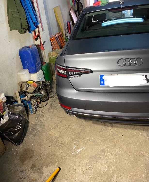

Elquemao Publicado 9 de Diciembre del 2021 Denunciar Publicado 9 de Diciembre del 2021 hace 5 minutos, Shadax dijo: De lujo tío!! Además, tienes el mismo color que mi coche y ya puedo apreciar mejor cómo quedan los pilotos black Espero que aprendas de mis fallos jejeje, te subo otra por si quieres ver como se ven con ellos apagados Responder
falsofiltro Publicado 9 de Diciembre del 2021 Denunciar Publicado 9 de Diciembre del 2021 hace 18 minutos, Elquemao dijo: Bueno, pues compis.. buenas noticias!! Al final no funcionaban por ser un completo inútil, tenía los conectores de los faros exteriores al revés, el del izquierdo en el derecho y el del derecho en el izquierdo. Todo funcionándome perfecto y sin errores en el coche, muchas gracias a todos!!! @Shadax, @falsofiltro, @Carlherl, @Luis1983. Aquí va una foto y un gif. Se han quedado fetén, por cierto, para los dinámicos qué has hecho al final? Responder
Elquemao Publicado 9 de Diciembre del 2021 Denunciar Publicado 9 de Diciembre del 2021 (editado) hace 4 minutos, falsofiltro dijo: Se han quedado fetén, por cierto, para los dinámicos qué has hecho al final? Gracias tío!! No sabes la tranquilidad que me ha dado ver que funcionaba todo, y más cuando he visto que todos los controles como el ACC, Asistive line y demás han vuelto a funcionar. Para los dinámicos, como en un principio ya tenía la instalación hecha para el mechero y no fiarme de conectarlos a la centralita, he continuado dejándolo así. Me funcionan solo con el contacto dado pero a mi me sobra Editado 9 de Diciembre del 2021 por Elquemao Responder
