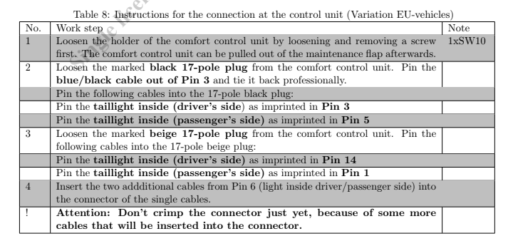

Hernán Diego Publicado 28 de Febrero del 2022 Denunciar Publicado 28 de Febrero del 2022 Pin the cable out and tie it professionally Con mi modesto inglés entiendo que dice quítalo y ponle cinta y no lo uses Me parece extraño de ahí mi consulta Responder
Shadax Publicado 28 de Febrero del 2022 Denunciar Publicado 28 de Febrero del 2022 Pues no debería tardar en hacerlo, ahora que he pasado la ITV voy más tranquilo, el otro día desmonté los pilotos para ver por dónde pasar los cables y no parece difícil. Creo que es el brico que más me está costando en tiempo porque tengo el material ahí guardado desde hace bastante y nunca encuentro el momento. Mis manuales también están en inglés y son como el tuyo; pone lo mismo. Responder
Elquemao Publicado 28 de Febrero del 2022 Denunciar Publicado 28 de Febrero del 2022 (editado) En 28/2/2022 a las 18:04, Shadax dijo: Pues ahí indica que se extraiga el cable del pin 3 del mazo negro y se encinte ( no se va a utilizar ) ya que el T17-B va al pin 3 de ese mazo. @Elquemao, era así no? Expand En 28/2/2022 a las 20:35, Hernán Diego dijo: Exacto ahí esta la duda.. El cable negro se quita y no se usa y se pone el de kufatec.. O se lo empalma? En los otros no dice nada Tus manuales son en castellano o los mandaron en inglés? La verdad después de tantos bricos es el primero que no entiendo las instrucciones Y eso q es solo ese cuadro Alguno que lo instalo podría verificar que hacer estoy medio perdido Tu Shadax ya lo has instalado o aun no? Abrazo Expand Buenas noches compañeros!! La verdad es que esas instrucciones son un poco liosas... al final creo que hay un esquema que es más "identificativo". Pero vamos, resumiendo.. esto es lo que hay que hacer: Primero: Extraer el cable del pin 3 del mazo negro. Extraer el cable del pin 1 del mazo beige. Yo les puse cinta en las puntas para evitar cualquier contacto y los dejé sueltos. Segundo: T17a del lado del conductor en el pin 14 del mazo beige T17b del lado del conductor en el pin 3 del mazo negro T17a del lado del pasajero en el pin 1 del mazo beige T17b del lado del pasajero en el pin 5 del mazo negro Los cables vienen marcados, a si que es fácil identificarlos. Y por último, revisa bien los cables adaptadores de los faros y no los pongas al revés como me pasó a mi... que pensaba que me había cargado la centralita y era que los puse al revés jajajaja. Cualquier cosa no dudes en preguntar! Editado 28 de Febrero del 2022 por Elquemao Responder

Hernán Diego Publicado 1 de Marzo del 2022 Denunciar Publicado 1 de Marzo del 2022 En 28/2/2022 a las 22:45, Elquemao dijo: Buenas noches compañeros!! La verdad es que esas instrucciones son un poco liosas... al final creo que hay un esquema que es más "identificativo". Pero vamos, resumiendo.. esto es lo que hay que hacer: Primero: Extraer el cable del pin 3 del mazo negro. Extraer el cable del pin 1 del mazo beige. Yo les puse cinta en las puntas para evitar cualquier contacto y los dejé sueltos. Segundo: T17a del lado del conductor en el pin 14 del mazo beige T17b del lado del conductor en el pin 3 del mazo negro T17a del lado del pasajero en el pin 1 del mazo beige T17b del lado del pasajero en el pin 5 del mazo negro Los cables vienen marcados, a si que es fácil identificarlos. Y por último, revisa bien los cables adaptadores de los faros y no los pongas al revés como me pasó a mi... que pensaba que me había cargado la centralita y era que los puse al revés jajajaja. Cualquier cosa no dudes en preguntar! Expand Aquí el compañero mensiona que 2 cables no va a utilizar y los deja encintados si usar Y el otro compañero dice 1 solo Y en las instrucciones dice 1 solo cable habría q dejar suelto Primero muchísimas gracias por la ayuda lo Responder
Hernán Diego Publicado 1 de Marzo del 2022 Denunciar Publicado 1 de Marzo del 2022 En 1/3/2022 a las 6:16, falsofiltro dijo: efectivamente hay un cable que sacas y no se usa, se le pone cinta y se deja enrollado para que no moleste y los cables vienen con el nombre del pin a donde van marcados sobre el propio cable Expand Aquí el compañero mensiona 1 solo cable Es 1 o 2 cables sin usar? Responder
Elquemao Publicado 1 de Marzo del 2022 Denunciar Publicado 1 de Marzo del 2022 En 1/3/2022 a las 8:55, Hernán Diego dijo: Aquí el compañero mensiona 1 solo cable Es 1 o 2 cables sin usar? Expand Son dos, si lees el detalle en mi mensaje, ves como para el mazo beige, primero tienes que sacar el cable que viene originalmente y luego insertar el nuevo. Responder
