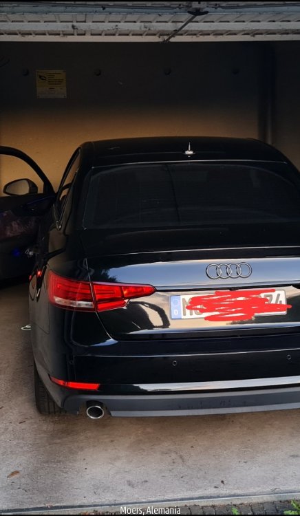

Hernán Diego Publicado 3 de Marzo del 2022 Denunciar Publicado 3 de Marzo del 2022 hace 8 minutos, falsofiltro dijo: Perfecto muchas gracias! A ver si me animo a comprarlo para darle un poco más de color Ahí te subí una foto del mio aun con los faros viejos Responder

Hernán Diego Publicado 6 de Marzo del 2022 Denunciar Publicado 6 de Marzo del 2022 (editado) Es el día y la noche y como los halogenos son rojos no quise ir nuevamente al rojo y los oscurecidos me parecieron geniales y un cambio de aire Editado 6 de Marzo del 2022 por Hernán Diego Responder
