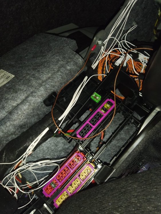

Hernán Diego Publicado 6 de Marzo del 2022 Denunciar Publicado 6 de Marzo del 2022 hace 32 minutos, Shadax dijo: Sin problema Hernán, por ahora creo que lo tengo prácticamente todo bien atado ( mentalmente ) a excepción de un par de cosas: - ¿El cableado que pasa desde los pilotos interiores ( portón ) hasta la centralita es suficientemente largo verdad? Lo digo porque cuando se cierra el portón, como el cableado pasa por la "columna", ésta arrastra el cableado hacia adentro y me da la impresión de que tirará de los pines de la centralita - ¿La centralita solamente tiene un punto de anclaje verdad ( solo está atornillada por 1 punto )? Creo que con todo esto ya tendré mi esquema mental completo. OK La central tiene 3 puntos de anclaje 1 es una tuerca que es la que sujeta bien bien.. Luego a la derecha báscula sobre un pin plástico que sale y en el sector hacia el maletero un clip plástico de enganche Audi siempre usa 3 para generar empotrar y para economizar 2 son plásticos Uno de los cables de la derecha no me dio la sensación que fuera a llegar cómodo porque como va por la columna y yo le dejo cable para que tenga juego uno lo empalme y lo lleve por arriba.. Si o si lleva todo por arriba me lo agradecerás Responder
Hernán Diego Publicado 6 de Marzo del 2022 Denunciar Publicado 6 de Marzo del 2022 hace 31 minutos, falsofiltro dijo: Del largo de los cables ni te preocupes, sobra por todos lados De esas fotos scary tengo una más tenebrosa Responder
Hernán Diego Publicado 6 de Marzo del 2022 Denunciar Publicado 6 de Marzo del 2022 Luego dejé todo bien bien prolijo pero en el medio del lío llega eso a la central Responder
Hernán Diego Publicado 6 de Marzo del 2022 Denunciar Publicado 6 de Marzo del 2022 Yo lleve cables por el cable de la cámara y otro por el techo del maletero por dentro aprovechando los orificios Muy simple de hacer pero uno que es de los dinámicos derechos no fui por abajo y lo alargue y lo lleve por arriba.. Y ahora me viene a la mente es el del grande derecho el dinámico derecho del faro de la carrocería ese aproveche el tapizado lo fui llevando hacia el techo y lo pasé al final del tapizado a un agujero del techo del baúl y ahí por dentro lo llevé hasta la otra punta y lo entré por el tapizado izquierdo bien atrás.. Y de ahí va directo a la central Y para hacer eso prolijo necesitas alargue o no da Quedo todo bien bien prolijo y todo encintado con cinta de tela todo de primera La foto del lío pues son del lío antes de hacer las cosas prolijas Responder
