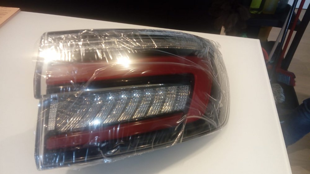

ThePhenom13 Publicado 21 de Mayo del 2018 Denunciar Publicado 21 de Mayo del 2018 Ya llegaron por fin los pilotos, ahora a ver si este viernes me los ponen que están saturados con las citas. Responder
alagar27 Publicado 21 de Mayo del 2018 Denunciar Publicado 21 de Mayo del 2018 hace 28 minutos, ThePhenom13 dijo: Ya llegaron por fin los pilotos, ahora a ver si este viernes me los ponen que están saturados con las citas. Bien bien, ya pondras el resultado. Responder
Jaijo Publicado 21 de Mayo del 2018 Denunciar Publicado 21 de Mayo del 2018 Hay alguna manera de ver si mi modulo de control admite los dinamicos sin obd? Es decir esta accesible para ver su numeracion? Responder
McMahon Publicado 21 de Mayo del 2018 Denunciar Publicado 21 de Mayo del 2018 hace 22 minutos, Jaijo dijo: Hay alguna manera de ver si mi modulo de control admite los dinamicos sin obd? Es decir esta accesible para ver su numeracion? Está situado en el lado izquierdo del maletero abres como si fueras a cambiar una bombilla y hay esta la unidad de confort. Tienes que desmontar algo seguro porque está dada la vuelta. Responder
McMahon Publicado 21 de Mayo del 2018 Denunciar Publicado 21 de Mayo del 2018 hace 1 hora, ThePhenom13 dijo: Ya llegaron por fin los pilotos, ahora a ver si este viernes me los ponen que están saturados con las citas. Ya verás como se tiran 2 días como mínimo. Responder
ThePhenom13 Publicado 21 de Mayo del 2018 Denunciar Publicado 21 de Mayo del 2018 hace 2 horas, McMahon dijo: Ya verás como se tiran 2 días como mínimo. Pues espero que no, porque lo dejo el viernes y el sábado no curran, y yo necesito el coche, ya me ha avisado, así que, veremos a ver, pero es la primera vez que codifican eso y a ver la que lían. Responder
McMahon Publicado 21 de Mayo del 2018 Denunciar Publicado 21 de Mayo del 2018 hace 25 minutos, ThePhenom13 dijo: Pues espero que no, porque lo dejo el viernes y el sábado no curran, y yo necesito el coche, ya me ha avisado, así que, veremos a ver, pero es la primera vez que codifican eso y a ver la que lían. La codificación no es nada en 2 horas lo hace la maquina sola. El problema es el cableado que se van a volver locos y más si no tienen el manual yo se lo tuve que llevar para que lo vieran y estuvieron con el 3 días al final los zopencos de la WV (me mandaron a ese conce los de atención al cliente ya que los de mi conce al no comprárselo a ellos no me lo montaban) jejejej lo único que yo le deje un miércoles por la mañana y el viernes a la tarde lo tenía quede con ellos así para no perderlo durante el finde. Responder
