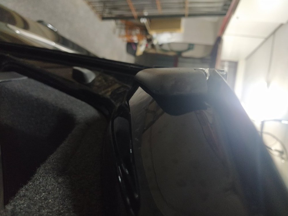

Elquemao Publicado 5 de Abril del 2022 Denunciar Publicado 5 de Abril del 2022 hace 2 horas, Hernán Diego dijo: Sube por favor una foto de como te quedaron esos plásticos hace 1 hora, McMahon dijo: Para los que decís de que solo los matrix porque según leí (no digo que funcione yo no lo he probado y no me apetece probar desmontar el paragolpes me da muuuucha pereza) se puede intercalar un relé en el cable que va a la intermitencia y entonces si saldría el efecto dinámico (no sé qué tipo de relé será) Y respecto a las tapas si no te cierra el maletero a ver si has pillado las que no son. No sé si el tuyo es Avant o berlina, pero cambian de uno a otro y es una posibilidad. Mañana hago una foto y os los enseño. Pero mi pedido lo realicé con las mismas referencias que tienes tú. Ahora mismo tengo puestas las tapas de los faros externos, con esas tapas el maletero cierra. Si pongo las tapas de los faros interiores, chocan Responder
Shadax Publicado 5 de Abril del 2022 Denunciar Publicado 5 de Abril del 2022 hace 2 horas, falsofiltro dijo: Esas son para avant, para berlina es 8W0, no 5 Pues me extraña que sean para Avant porque encajan a la perfección en mi berlina Responder
Hernán Diego Publicado 5 de Abril del 2022 Denunciar Publicado 5 de Abril del 2022 hace 27 minutos, Shadax dijo: Pues me extraña que sean para Avant porque encajan a la perfección en mi berlina Es que no es correcto eso... Lo que tu has dicho lo hice yo también y en mi Berlina va perfecto Responder
falsofiltro Publicado 6 de Abril del 2022 Denunciar Publicado 6 de Abril del 2022 hace 7 horas, Hernán Diego dijo: Es que no es correcto eso... Lo que tu has dicho lo hice yo también y en mi Berlina va perfecto Pues si que es verdad, malinterprete y pensaba que llevaban la misma lógica de 8w5 avant 8w2 berlina pero no, yo llevo las referencias que habéis puesto y encaja todo Mira a ver las del maletero que tienen como un "doble" click", que parece que está encajada pero aún entra un poco más Responder
Hernán Diego Publicado 6 de Abril del 2022 Denunciar Publicado 6 de Abril del 2022 hace 2 horas, falsofiltro dijo: Pues si que es verdad, malinterprete y pensaba que llevaban la misma lógica de 8w5 avant 8w2 berlina pero no, yo llevo las referencias que habéis puesto y encaja todo Mira a ver las del maletero que tienen como un "doble" click", que parece que está encajada pero aún entra un poco más Exacto lleva un doble click efectivamente y se deslizan para abajo si mal no recuerdo. Osea primero encastra en la parte interna hacia el baúl luego se presentan en los orificios que miran hacia los pilotos y luego que entran se deslizan para abajo para que quede todo bien encastrado y sin luz para evitar calculo filtraciones o q entre agua húmedad suciedad etc Responder
Hernán Diego Publicado 6 de Abril del 2022 Denunciar Publicado 6 de Abril del 2022 Por eso quería ver fotos del compañero que dice q no le cierra el baúl porque mirando seguramente vemos si esta bien puesto o no o si son las virrevyas6 Las tapas del alogeno son con más curvas en su contorno y las del Led pues con menos. Se ve la diferencia a simple vista teniendo ambas en la mano Responder
