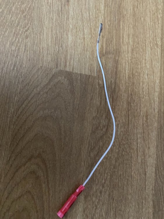

olain Publicado 6 de Mayo del 2022 Denunciar Publicado 6 de Mayo del 2022 hace 21 minutos, Shadax dijo: Sí, hay 2 pines que deberás extraer ( los dos de color azul creo ) y sacarlos es fácil: - Desenchufas el mazo - Extraes el "cinturón" de seguridad rosa, tirando de él ( está duro y es de tipo corredera dentada ). - Con una herramienta tipo punzón o algo fino, presionas levemente el lateral del pin por el hueco ( cada cable tiene un hueco lateral donde puedes presionar ) y luego tiras con cuidado. Ok gracias,estoy mirando el manual de kufatec y jod** cada vez me acojono mas Ha venido un cable suelto que no entiendo para que es. Responder
falsofiltro Publicado 6 de Mayo del 2022 Denunciar Publicado 6 de Mayo del 2022 hace 17 minutos, olain dijo: Ok gracias,estoy mirando el manual de kufatec y jod** cada vez me acojono mas Ha venido un cable suelto que no entiendo para que es. Verás que de cada faro te sobra un cable, pues esos 4 cables van a ese único que va a la centralita de confort para los dinámicos o a 12v Responder
olain Publicado 6 de Mayo del 2022 Denunciar Publicado 6 de Mayo del 2022 hace 1 minuto, falsofiltro dijo: Verás que de cada faro te sobra un cable, pues esos 4 cables van a ese único que va a la centralita de confort para los dinámicos o a 12v Ahhhhh perfecto Responder
