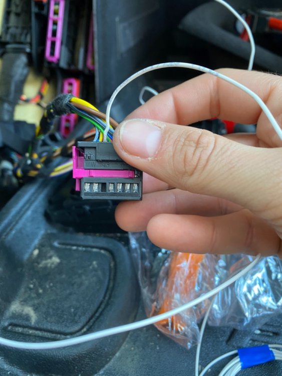

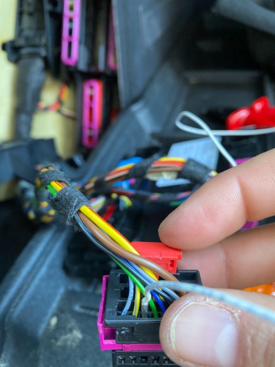

Shadax Publicado 8 de Mayo del 2022 Denunciar Publicado 8 de Mayo del 2022 Hay que pinear 4 cables: 2 en pines vacíos y dos sustituyendo los azules de los mazos a y b ( beige y negro ) los otros cables los encintas y a correr.. Responder
olain Publicado 8 de Mayo del 2022 Denunciar Publicado 8 de Mayo del 2022 hace 1 hora, Shadax dijo: Hay que pinear 4 cables: 2 en pines vacíos y dos sustituyendo los azules de los mazos a y b ( beige y negro ) los otros cables los encintas y a correr.. De esos sólo tengo dos que entiendo que son los que hay que llevar a la centralita,el resto vienen pelados(son 4)que entiendo que son los cables para el dinámico que al no ponerlo con encintarlos y guardarlos ya vale ¿no? Responder
olain Publicado 8 de Mayo del 2022 Denunciar Publicado 8 de Mayo del 2022 En 6/5/2022 a las 18:08, Shadax dijo: Sí, hay 2 pines que deberás extraer ( los dos de color azul creo ) y sacarlos es fácil: - Desenchufas el mazo - Extraes el "cinturón" de seguridad rosa, tirando de él ( está duro y es de tipo corredera dentada ). - Con una herramienta tipo punzón o algo fino, presionas levemente el lateral del pin por el hueco ( cada cable tiene un hueco lateral donde puedes presionar ) y luego tiras con cuidado. Por lo que veo en las instrucciones de kufatec hay que poner los cables en los pines 14 y 5 pero no hay que quitar ninguno(pasos 3 y 4) Es correcto? Responder

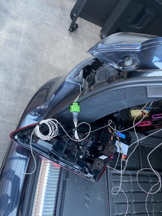

olain Publicado 8 de Mayo del 2022 Denunciar Publicado 8 de Mayo del 2022 Estoy super atascado nose por donde pasar el cable del piloto para llevarlo a la centralita y ademas estos cables vienen pelados no tengo ni idea de donde van Responder
Shadax Publicado 8 de Mayo del 2022 Denunciar Publicado 8 de Mayo del 2022 hace 4 horas, olain dijo: Necesito ayuda,soy incapaz de meter el conector en la clema.Me hace tope con algo y soy incapaz de llegar hasta el fondo. Sorry, llevo todo el día fuera. No puedes poner el pin porque la parte rosa que ves por fuera es un seguro y hay que quitarlo!! No trates de meter el pin porque no entrará. Responder
Shadax Publicado 8 de Mayo del 2022 Denunciar Publicado 8 de Mayo del 2022 hace 4 horas, olain dijo: Estoy super atascado nose por donde pasar el cable del piloto para llevarlo a la centralita y ademas estos cables vienen pelados no tengo ni idea de donde van Sí sigues el cableado original verás que hacía abajo hay un tapón de goma por el que entra. Ese tapón se puede quitar y por ahí pasar el cable. El tapón puedes verlo desde la parte de dentro. Responder
Shadax Publicado 8 de Mayo del 2022 Denunciar Publicado 8 de Mayo del 2022 hace 5 horas, olain dijo: Por lo que veo en las instrucciones de kufatec hay que poner los cables en los pines 14 y 5 pero no hay que quitar ninguno(pasos 3 y 4) Es correcto? Mi cableado tenía 8 cables: 4 para pinear y 4 pelados para el dinámico. Me extraña que el tuyo solo tenga dos pero de ser así, simplemente pinea donde te indiquen ( no en el manual, sino en el cable impreso ) Responder

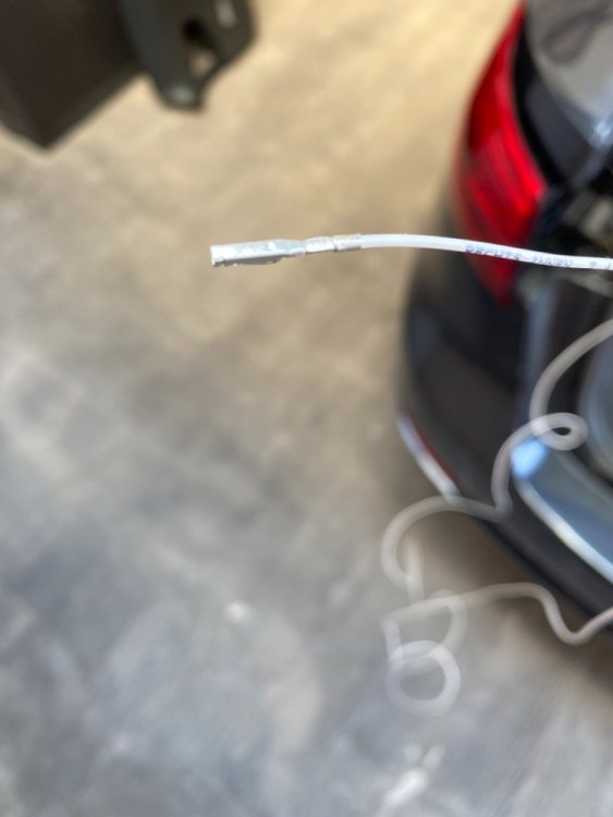

olain Publicado 8 de Mayo del 2022 Denunciar Publicado 8 de Mayo del 2022 (editado) hace 24 minutos, Shadax dijo: Mi cableado tenía 8 cables: 4 para pinear y 4 pelados para el dinámico. Me extraña que el tuyo solo tenga dos pero de ser así, simplemente pinea donde te indiquen ( no en el manual, sino en el cable impreso ) Mi cableado(el mio es avant,nose si influirá)sólo tiene dos para pinear y cuatro cables pelados. Los dos pineados son uno de cada piloto interior,en los exteriores solo tengo un cable pelado por piloto. en el manual de kufatec me dice que meta los cables de los pilotos interiores hacia la centralita pero no me dice donde enchufarlos. Los pineados en teoria los he conectado cada uno en su pin correspondiente donde pone el cable. He probado con el dongle a codificar y el led rojo parpadeaba todo el rato,he esperado 10 min y al arrancar el coche no se encendia ningún piloto y daba error en el cuadro. Editado 8 de Mayo del 2022 por olain Responder
Shadax Publicado 8 de Mayo del 2022 Denunciar Publicado 8 de Mayo del 2022 hace 13 minutos, olain dijo: Mi cableado(el mio es avant,nose si influirá)sólo tiene dos para pinear y cuatro cables pelados. Los dos pineados son uno de cada piloto interior,en los exteriores solo tengo un cable pelado por piloto. en el manual de kufatec me dice que meta los cables de los pilotos interiores hacia la centralita pero no me dice donde enchufarlos. Los pineados en teoria los he conectado cada uno en su pin correspondiente donde pone el cable. He probado con el dongle a codificar y el led rojo parpadeaba todo el rato,he esperado 10 min y al arrancar el coche no se encendia ningún piloto y daba error en el cuadro. Revisa bien de nuevo los cables y que estén en sus pines, pero lo realmente preocupante es que el dongle no ha hecho su trabajo. A mí me pasó lo mismo: El dongle se quedó parpadeando y esperé una barbaridad de tiempo por si acaso... Pero al final sí que hizo su trabajo. Has podido quitar bien el seguro rosa de los mazos? Responder
olain Publicado 8 de Mayo del 2022 Denunciar Publicado 8 de Mayo del 2022 hace 14 minutos, Shadax dijo: Revisa bien de nuevo los cables y que estén en sus pines, pero lo realmente preocupante es que el dongle no ha hecho su trabajo. A mí me pasó lo mismo: El dongle se quedó parpadeando y esperé una barbaridad de tiempo por si acaso... Pero al final sí que hizo su trabajo. Has podido quitar bien el seguro rosa de los mazos? ¿Se quita del todo?porque del todo no lo hice,pero creo que están bien puestos, mañana confirmaré.De los pilotos exteriores me empiezo a asustar?porque nose que pensar,si ese cable pelado debo conectarlo o no. Responder
