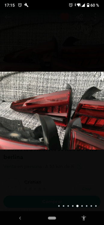

Albsc Publicado 29 de Diciembre del 2022 Denunciar Publicado 29 de Diciembre del 2022 Buenas, al final me he lanzado a pillar los pilotos, he cogido cables+ dongle kufatec en eBay y unos pilotos rojos que vi por wsllapop( 380 usados en buen estado) no sé qué os parece precio. Total 610 todo Me faltarían los embellecedores que no sé dónde pillarlos . Puede ser que eso que se ve en la foto sean los embellecedores de plástico? Responder
Shadax Publicado 29 de Diciembre del 2022 Denunciar Publicado 29 de Diciembre del 2022 Parece que los pilotos llevan los embellecedores y es algo que te ahorras. Sobre el precio, pues no está mal. Supongo que siempre habrá alguien que los haya conseguido por 100€ menos o a mitad Responder
Albsc Publicado 30 de Diciembre del 2022 Denunciar Publicado 30 de Diciembre del 2022 En 29/12/2022 a las 17:27, Shadax dijo: Parece que los pilotos llevan los embellecedores y es algo que te ahorras. Sobre el precio, pues no está mal. Supongo que siempre habrá alguien que los haya conseguido por 100€ menos o a mitad Nada, ya me dijo que no los lleva jaja imagino que será estrictamente necesario tenerlos, que sin eso no van a encajar Responder
Shadax Publicado 31 de Diciembre del 2022 Denunciar Publicado 31 de Diciembre del 2022 hace 14 horas, Albsc dijo: Nada, ya me dijo que no los lleva jaja imagino que será estrictamente necesario tenerlos, que sin eso no van a encajar A ver, los embellecedores son para que no se ensucie la tornillería ( importante ) pero sin ellos puedes usarlos. Responder

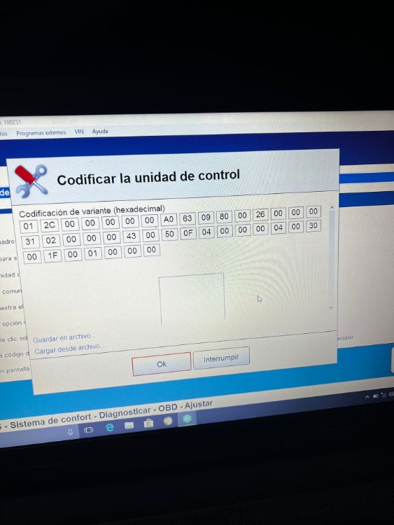

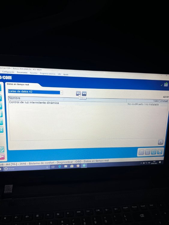

Harold Publicado 10 de Febrero del 2023 Denunciar Publicado 10 de Febrero del 2023 Hola buenos días grupo tengo una duda espero me podáis ayudar un poco Les comento tengo un audi a4 b9 sedan del 2016 con pilotos halogenos pues bien he comprado los cables para leds originales con su código de activación he montado todo como lo dice un manual de audi, que un compañero a subido por este foro ahora bien , me da error de todo y los pilotos funcionan como si tuviera los halogenos me gustaría saber de que forma o con qué máquina podría activar el código o de qué forma podría hacerlo subiré unas fotos de lo que me aparece con la maquina gracias Responder
falsofiltro Publicado 10 de Febrero del 2023 Denunciar Publicado 10 de Febrero del 2023 hace 18 minutos, Harold dijo: Hola buenos días grupo tengo una duda espero me podáis ayudar un poco Les comento tengo un audi a4 b9 sedan del 2016 con pilotos halogenos pues bien he comprado los cables para leds originales con su código de activación he montado todo como lo dice un manual de audi, que un compañero a subido por este foro ahora bien , me da error de todo y los pilotos funcionan como si tuviera los halogenos me gustaría saber de que forma o con qué máquina podría activar el código o de qué forma podría hacerlo subiré unas fotos de lo que me aparece con la maquina gracias Los pilotos no los puedes codificar por tu cuenta con VCDS u Obdeleven, las maneras que conozco es en la propia Audi (que habiéndoles comprado el código a ellos supongo que te lo harán previo $$$) o con el dongle de kufatec por ejemplo Responder
Hernán Diego Publicado 10 de Febrero del 2023 Denunciar Publicado 10 de Febrero del 2023 hace 2 horas, falsofiltro dijo: Los pilotos no los puedes codificar por tu cuenta con VCDS u Obdeleven, las maneras que conozco es en la propia Audi (que habiéndoles comprado el código a ellos supongo que te lo harán previo $$$) o con el dongle de kufatec por ejemplo Como dice el compañero yo haría la opción del dongle de kufatec y solucionado el problema,, lo q si es q si el dongle hace la codificación vía el puerto odb tanto el vagcom como el obdeleven en long coding lo podrían hacer ya q es en sí algo q esta haciendo el dongle de kufatec Porq ese cacharro no hace magia ni abra cadabra... Pero como nadie tiene el listado de modificaciones a realizar pues se hace con el dongle de kufatec ya que te estas ahorrando un montón de dinero en otras cosas y no justifica jugar con el auto a meter códigos y ver q pasa.. Si aparecen luego con el tiempo pues genial. Pero no se justifica estando una solución la cual la utilizamos ya varios aquí en el foro Abrazo Responder
