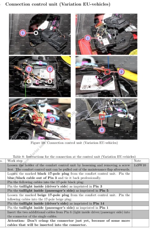

Marius ionut Publicado 22 de Agosto del 2023 Denunciar Publicado 22 de Agosto del 2023 hace 7 horas, Shadax dijo: Pues hiciste una aberración. Hay que quitar los 2 existentes y poner los nuevos. ¿Pero no te vino un manual para la instalación? Hola si me a venido pero no entiendo muy bien ! Y probé quitando los que ai y me funciona solo el intermitente del portón ! No se si me explico ! Aver si me podéis poner alguna foto de que cables ai que quitar ! Gracias un saludo Responder
Marius ionut Publicado 22 de Agosto del 2023 Denunciar Publicado 22 de Agosto del 2023 Me mandaron esto ! Serán los cables que me marcan ? Responder
Shadax Publicado 23 de Agosto del 2023 Denunciar Publicado 23 de Agosto del 2023 (editado) hace 12 horas, Marius ionut dijo: Me mandaron esto ! Serán los cables que me marcan ? Tal como te he indicado por privado, la cosa está así: 1. Desconectar Pines Desconectar el cable del pin 3 del mazo negro de 17 pines. Desconectar el cable del pin 1 del mazo beige de 17 pines. 2. Conectar Pines Lado conductor: El cable que tiene el código T17a / 14 se pone en mazo beige, pin 14. El cable que tiene el código T17b / 3 se pone en mazo negro, pin 3 ( que es el que has desconectado antes ). Lado pasajero: El cable que tiene el código T17a / 1 se pone en el mazo beige, pin 1 ( que es el que has desconectado antes ). El cable que tiene el código T17b / 5 se pone en el mazo negro, pin 5. 3. Conectar Intermitentes dinámicos ( Opcional ) Los cables pelados ( que no tienen pin ) sirven para los intermitentes dinámicos y solo si tienes una centralita compatible podrás "pinearlos" a la centralita: Unirlos y conectarlos al cable que tiene un extremo rojo y conectar al pin 11 del mazo negro. Si quieres intermitentes dinámicos y no tienes centralita buena, te toca robar la corriente de algún otro lado. Editado 23 de Agosto del 2023 por Shadax Responder
Marius ionut Publicado 23 de Agosto del 2023 Denunciar Publicado 23 de Agosto del 2023 hace 2 horas, Shadax dijo: Tal como te he indicado por privado, la cosa está así: 1. Desconectar Pines Desconectar el cable del pin 3 del mazo negro de 17 pines. Desconectar el cable del pin 1 del mazo beige de 17 pines. 2. Conectar Pines Lado conductor: El cable que tiene el código T17a / 14 se pone en mazo beige, pin 14. El cable que tiene el código T17b / 3 se pone en mazo negro, pin 3 ( que es el que has desconectado antes ). Lado pasajero: El cable que tiene el código T17a / 1 se pone en el mazo beige, pin 1 ( que es el que has desconectado antes ). El cable que tiene el código T17b / 5 se pone en el mazo negro, pin 5. 3. Conectar Intermitentes dinámicos ( Opcional ) Los cables pelados ( que no tienen pin ) sirven para los intermitentes dinámicos y solo si tienes una centralita compatible podrás "pinearlos" a la centralita: Unirlos y conectarlos al cable que tiene un extremo rojo y conectar al pin 11 del mazo negro. Si quieres intermitentes dinámicos y no tienes centralita buena, te toca robar la corriente de algún otro lado. Muchas gracias ! Este fin me pongo aver que sale Responder
Marius ionut Publicado 27 de Agosto del 2023 Denunciar Publicado 27 de Agosto del 2023 En 23/8/2023 a las 11:51, Shadax dijo: Tal como te he indicado por privado, la cosa está así: 1. Desconectar Pines Desconectar el cable del pin 3 del mazo negro de 17 pines. Desconectar el cable del pin 1 del mazo beige de 17 pines. 2. Conectar Pines Lado conductor: El cable que tiene el código T17a / 14 se pone en mazo beige, pin 14. El cable que tiene el código T17b / 3 se pone en mazo negro, pin 3 ( que es el que has desconectado antes ). Lado pasajero: El cable que tiene el código T17a / 1 se pone en el mazo beige, pin 1 ( que es el que has desconectado antes ). El cable que tiene el código T17b / 5 se pone en el mazo negro, pin 5. 3. Conectar Intermitentes dinámicos ( Opcional ) Los cables pelados ( que no tienen pin ) sirven para los intermitentes dinámicos y solo si tienes una centralita compatible podrás "pinearlos" a la centralita: Unirlos y conectarlos al cable que tiene un extremo rojo y conectar al pin 11 del mazo negro. Si quieres intermitentes dinámicos y no tienes centralita buena, te toca robar la corriente de algún otro lado. Hola muchas gracias por la ayuda ! Ya los tengo bien conectados sin errores ! Ahora toca tirar cable para dinámico ! Responder
