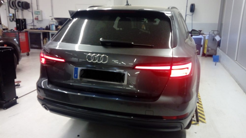

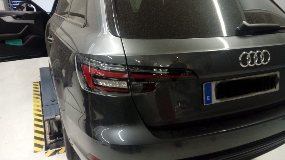

ThePhenom13 Publicado 28 de Mayo del 2018 Denunciar Publicado 28 de Mayo del 2018 Pues unidad pedida, sin coste, por lo menos... así que ya os contaré a ver cuando tarda en llegar y todo eso. Os pongo unas fotos de los focos sin dinámico aún. Responder

oetaM Publicado 28 de Mayo del 2018 Denunciar Publicado 28 de Mayo del 2018 hace 1 hora, ThePhenom13 dijo: Pues unidad pedida, sin coste, por lo menos... así que ya os contaré a ver cuando tarda en llegar y todo eso. Os pongo unas fotos de los focos sin dinámico aún. Esta precioso, y mucha suerte con lo de la centralita! Responder
