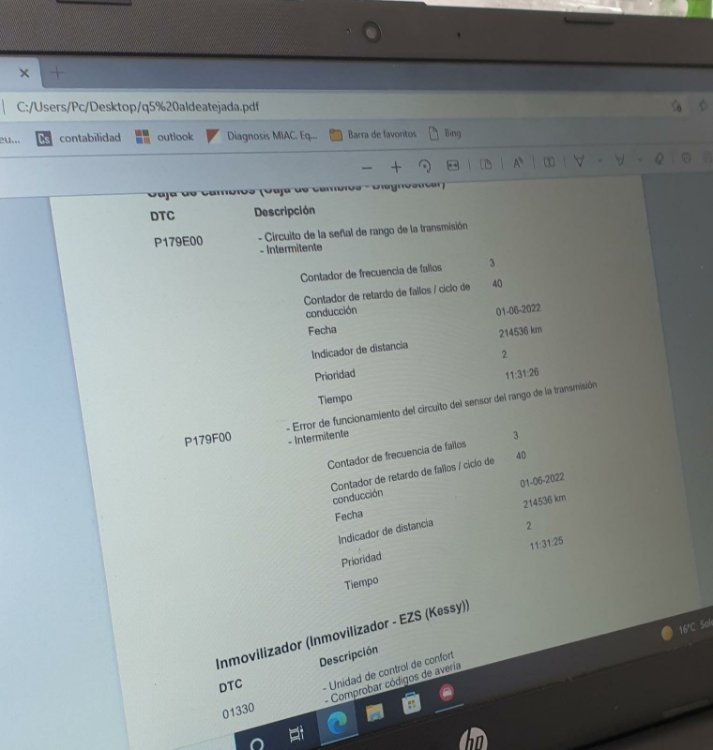

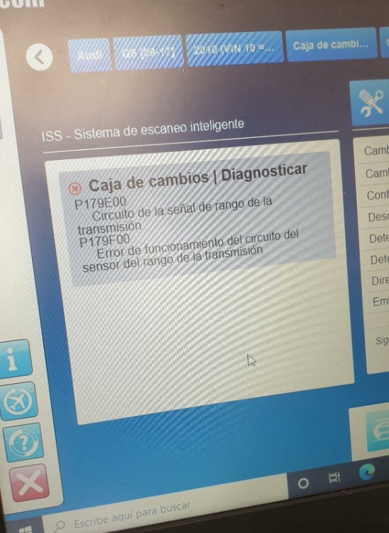

DavidSalamanca Publicado 6 de Junio del 2022 Denunciar Publicado 6 de Junio del 2022 En 3/6/2022 a las 13:25, ankelgarcia dijo: Hola. No puedo ver el fallo pues ya no está el video. Pero el problema común es que hay un sensor que no está bien aislado, y al meterse aceite hace falsos contactos. Cuando me saltaba el fallo, al ir despacio, el coche se paraba y no me dejaba cambiar. Tenía que parar el coche, y volver a arrancar, y ya me dejaba ir normal. El cambio de sensor son unos 1.500€, ya que hay que bajar y abrir la caja. Ya que te pones, por unos 1.500€ más, la haces completa y tienes caja para rato. Yo lo hice en markmatic en Murcia, y con 20.000km que llevo ya, sin problemas. hola, hoy he llevado el coche para diagnosticar el fallo y me han salido estos fallos: P179E00 y P179F00. La mecatónica la cambié en la audi de Zamora hace 2años. Responder
