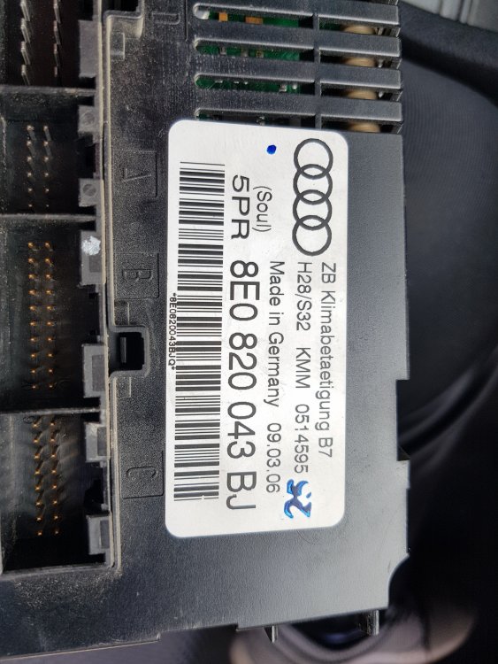

cobrajou Publicado 18 de Febrero del 2018 Autor Denunciar Publicado 18 de Febrero del 2018 Este es mi clima, 8E0 820 043 BJ podéis confirmarme si realmente es de mi coche?? O por lo contrario lo cambió el anterior dueño?? Muchísimas gracias por vuestra ayuda Un saludo Responder
merchi Publicado 18 de Febrero del 2018 Denunciar Publicado 18 de Febrero del 2018 hace 2 horas, cobrajou dijo: Hola Merchi gracias por tu ayuda, la verdad es que pienso intentarlo para ver si es esa la mejir o única solución, pero es que resulta que antes si funcionaba la verdad es que llevo bastante tiempo con este problema y apareció de repente sin motivo aparente, gracias por todo. Un saludo hola!! la solucion ya te la he dado,no es mas que empalmar 4 cables y poner un rele,el clima funciona todo,pero ya te digo yo que es imposible que con ese clima te haya funcionado la luneta,mas que nada por que no hay conexion directa . si pones la referencia en google veras como te dice que es del modelo b7 como te dije ,del año 2005-2008.un saludo Responder
