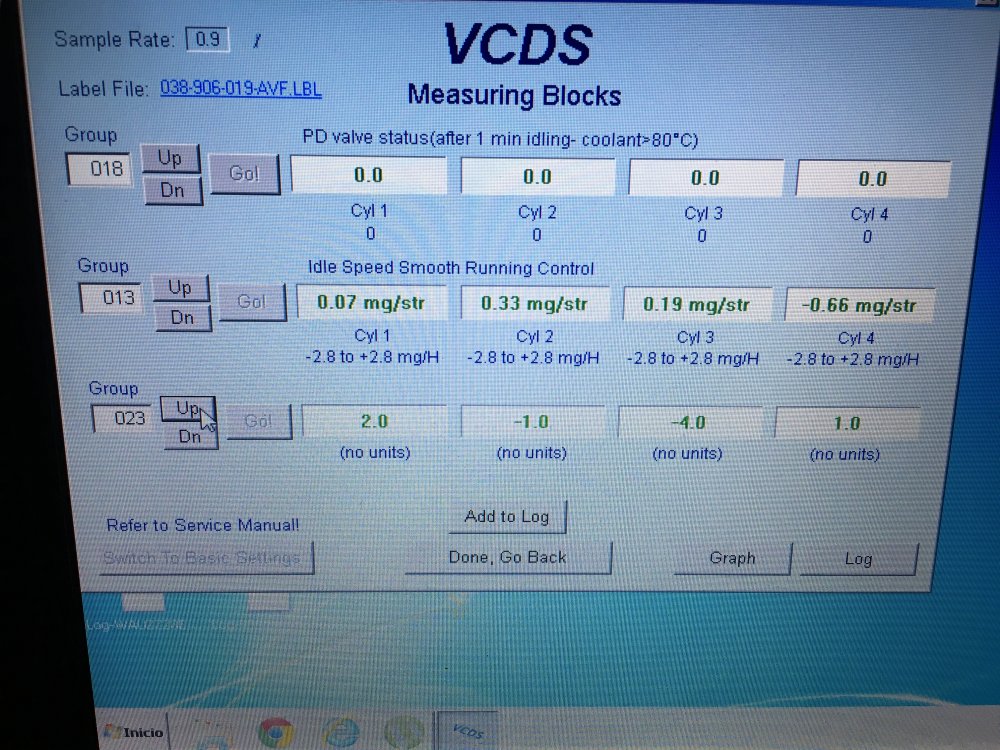

bloky Publicado 19 de Febrero del 2018 Autor Denunciar Publicado 19 de Febrero del 2018 Bueno pues parece que le han podido montar la pieza. Yo no sé si es obsesión ya, o me parece que el pomo del cambio vibra más de la cuenta en 4-5-6 marcha. Además echando marcha atrás en el garaje, he notado como si suelto el embrague un poco brusco, suena un “clack” como de golpe metálico. Lo observaré más tiempo, porque ya no sé si antes me hacía estas cosas y ahora me fijo más. Embrague y bimasa los cambié hace 2 o 3 años. (Luk). He testeado los inyectores a 90 grados y parece que están bien. ¿Es normal lo de que tiemble el pomo del cambio y el ruido ese al soltar el embrague un poco brusco marcha atrás? Responder

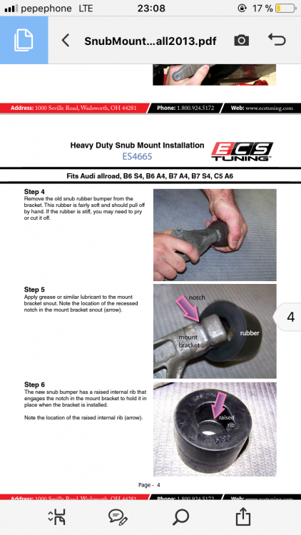

bloky Publicado 19 de Febrero del 2018 Autor Denunciar Publicado 19 de Febrero del 2018 Por lo que he leído, puede tratarse del taco antipar o dogbone. Mañana le echaré un vistazo a ver si puede ser eso. con 15 años y 300.000 km tiene que estar para el arrastre. Responder
Carlisu84 Publicado 20 de Febrero del 2018 Denunciar Publicado 20 de Febrero del 2018 Efectivamente si has sustituido el de la caja el delantero se suele estropear con bastante facilidad porque es de espuma. Con esos años creo que no debe ni existir jejejeje Responder
bloky Publicado 20 de Febrero del 2018 Autor Denunciar Publicado 20 de Febrero del 2018 Acabo de venir del taller. He cambiado el antipar y nada. Pensamos que solo queda ya que sé me haya vuelto a romper la transmisión izquierda, pero monté una skf a estrenar en julio de 2014 y le he hecho unos 60.000 km. ¿Puede ser la izquierda otra vez? La derecha la pusimos nueva el otro día pensando que sería esa... ¿podría aprovechar las partes de la derecha que quité en la izquierda que tiene el brazo más corto? Responder
