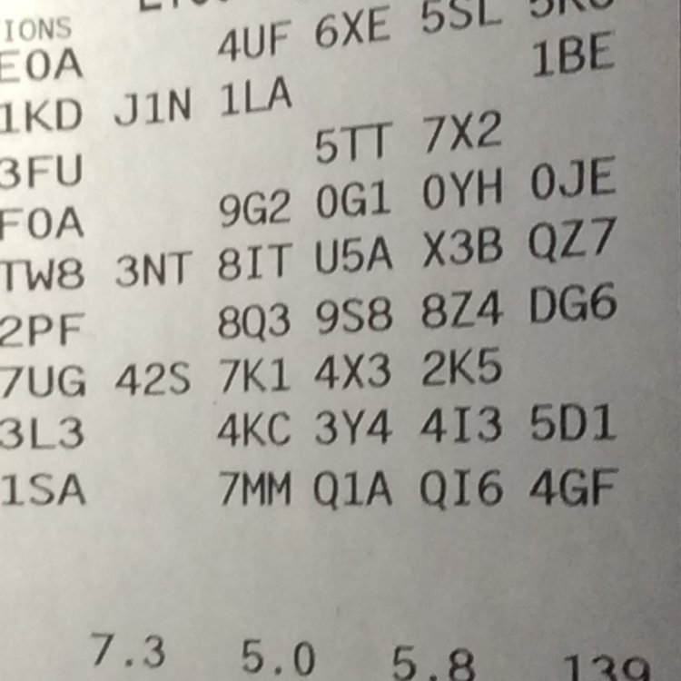

oetaM Publicado 17 de Febrero del 2018 Denunciar Publicado 17 de Febrero del 2018 (editado) Buenas tardes a todos, Os quiero presentar mi nueva adquisición, que como dice el título A4 Avant 1.4 TFSI Manual Blackline negro mito. El coche lo compre de stock, porque en enero tenían una campaña de la marca que aplicaba el 20% a vehículo que llevaran más de dos meses creo en stock. De extras llevaba pocos, asistente de arranque en pendientes, el volante achatado, regulación lumbar, ampliación de garantía a 5 años y creo que alguna chorrada más que ahora no recuerdo. Mi problema, que había nada con suspensión deportiva y me toca ponerla ahora... Me han dicho que se van a portar muy bien con el precio pero aun así me va a salir la fiesta cara, pero muy razonable. Todavía no tengo fotos de calidad pero os enseño algunas que le eché en el conce con los tacos de suspensión puestos Antes de poner las fotos quería pedir de nuevo a todos los que tengáis un con suspensión deportiva y mi motor en manual, que me dijerais los código de peso de vuestro coche para poder elegir los muelles correctos y se quede el coche estéticamente y en cuanto a seguridad, perfecto. Están en la pegatina que llevamos en el hueco de la rueda de repuesto (al menos yo) y que lleva los códigos de pesos de la suspensión. En mi caso para lleva 1BA (suspensión estandar), OJE (peso del eje trasero) y OYH (para el eje trasero). Los que llevéis suspensión deportiva llevaréis 1BE (susp. deportiva) y dos códigos de peso que serán como los mios pero que cambiarán la última letra (intuyo que OJD y OYG pero necesito confirmarlo para que el coche baje lo que debe y sea seguro). Os adjunto foto de mi pegatina remarcando los códigos. Editado 17 de Febrero del 2018 por oetaM Responder

K car Publicado 17 de Febrero del 2018 Denunciar Publicado 17 de Febrero del 2018 Aquí van los números, espero que te sirvan. Saludos, K Responder

oetaM Publicado 17 de Febrero del 2018 Autor Denunciar Publicado 17 de Febrero del 2018 Llevas algún extra que le de peso al coche como cambio automático, tracción quattro, techo, medida de llantas? es que parece como si ltu coche pesara mas que el mio porque llevamos los mismos códigos de peso 0YH y 0JE, llevando distintas suspensiones. Lo habitual que es que si yo llevo 0YH y 0JE en suspension estandar, tu llevaras un codigo de peso por debajo para que bajara, algo asi como 0YG y OJD. Gracias. Responder
oetaM Publicado 17 de Febrero del 2018 Autor Denunciar Publicado 17 de Febrero del 2018 (editado) Fíjate que el indice de peso 0JE de la suspensión estandar 1BA es para peso de entre 767-794kg, que es de mi coche, y yo esperaba ver tu coche en 1BE 0JD 753-787kg si pesara como el mio, pero tu coche con la deportiva 1BE con la 0JE es para peso 788-823kg. , por lo que al verlo en ese rango de peso, me hace pensar que pesa un poco más. Tienes alguna foto de tu coche para ver como queda de baja la suspensión con nuestro motor? Editado 17 de Febrero del 2018 por oetaM Responder
