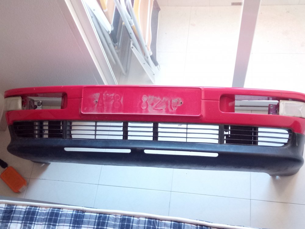

Radu Publicado 18 de Febrero del 2018 Denunciar Publicado 18 de Febrero del 2018 Aquí una pregunta tengo el 80 del 92 y quiero poner el parachoques de un 80 coupe que desconozco el año parecen más o menos igual de tamaño alguno sabrá decirme si los soportes del chasis son los mismo Responder
Urs4 Publicado 19 de Febrero del 2018 Denunciar Publicado 19 de Febrero del 2018 Los soportes son iguales, lo que si vas a tener que cambiar son los faros por unos sin intermitente, salvo que quieras ir por ahí con 4 delante. Responder
Radu Publicado 23 de Febrero del 2018 Autor Denunciar Publicado 23 de Febrero del 2018 Ya esta desmontado y probado si que vale pero tengo que usar los soporte del parachoques nuevo este finde me lo pintar pondre una foto del resultado final Responder
Urs4 Publicado 23 de Febrero del 2018 Denunciar Publicado 23 de Febrero del 2018 El cubrecarter si lo llevas ya no te vale tampoco. Responder

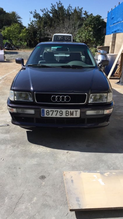

Radu Publicado 24 de Febrero del 2018 Autor Denunciar Publicado 24 de Febrero del 2018 Ya esta montado señores mañana voy a recogerlo, en la foto se ve muy bien y todo a encajado de lujo hasta el cubrecarter espero que os. Gusta el cambio Responder
jimmynashville Publicado 24 de Febrero del 2018 Denunciar Publicado 24 de Febrero del 2018 Pues sí,gana mucho! 👏👏👏👏 Responder
Urs4 Publicado 24 de Febrero del 2018 Denunciar Publicado 24 de Febrero del 2018 hace 9 horas, Hdhdhfhfj dijo: Ya esta montado señores mañana voy a recogerlo, en la foto se ve muy bien y todo a encajado de lujo hasta el cubrecarter espero que os. Gusta el cambio Hombre, el cubrecarter de lujo no habrá encajado por que quedan dos huecos en las esquinas y solo coincide la sujección central...y los intermitentes si pretendes dejarlos así..... Responder
Radu Publicado 24 de Febrero del 2018 Autor Denunciar Publicado 24 de Febrero del 2018 hace 41 minutos, Urs4 dijo: Hombre, el cubrecarter de lujo no habrá encajado por que quedan dos huecos en las esquinas y solo coincide la sujección central...y los intermitentes si pretendes dejarlos así..... Los intermitentes son los que tenia de casa, que se les puede hacer Responder
Urs4 Publicado 25 de Febrero del 2018 Denunciar Publicado 25 de Febrero del 2018 hace 2 horas, Hdhdhfhfj dijo: Los intermitentes son los que tenia de casa, que se les puede hacer Lo suyo sería ponerle unos faros de un coupe sin intermitente y con doble óptica, ojo, tienen que ser de un coupe b4, del que lleva el capó como el tuyo, los del b3 son mas largos y no te caben. Responder

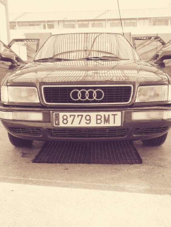

djpeck Publicado 26 de Febrero del 2018 Denunciar Publicado 26 de Febrero del 2018 (editado) Consigue en el desguace unos faros como estos, de audi coupe Con eso ya te queda el coche de lujo. Si ya puestos, quieres animarte a unos de s2 aby ya seria la leche Editado 26 de Febrero del 2018 por djpeck Responder
Radu Publicado 28 de Febrero del 2018 Autor Denunciar Publicado 28 de Febrero del 2018 En 26/2/2018 a las 18:24, djpeck dijo: Consigue en el desguace unos faros como estos, de audi coupe Con eso ya te queda el coche de lujo. Si ya puestos, quieres animarte a unos de s2 aby ya seria la leche Buena idea gracias, pero yo tengo los intermitentes al lado de los antinieblas.. Yo en el foco que esta al lado de las luces esta vacío no lleva ningún portalampara Responder
