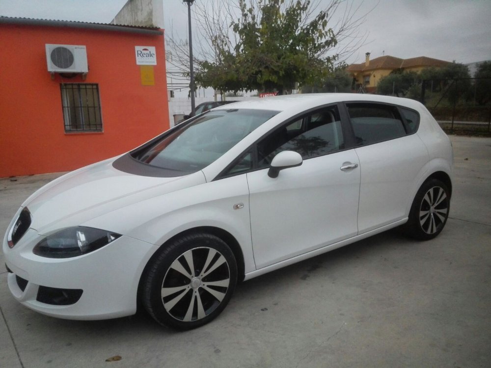

Hola a todos, os quiero pedir vuestra opinión para intentar elegir lo mejor para mi coche. El coche lo compre de segunda y ya me venia con estás llantas en 17".
Seat Leon Mk2 105cv 1.9
Ahora mismo lleva, llantas 17 con 215/45/17 y en ficha tengo homologadas las 225/45/17
Total me toca cambio de ruedas, no se las he cambiado aun y quiero saber que elegir, tengo 3 opciones.

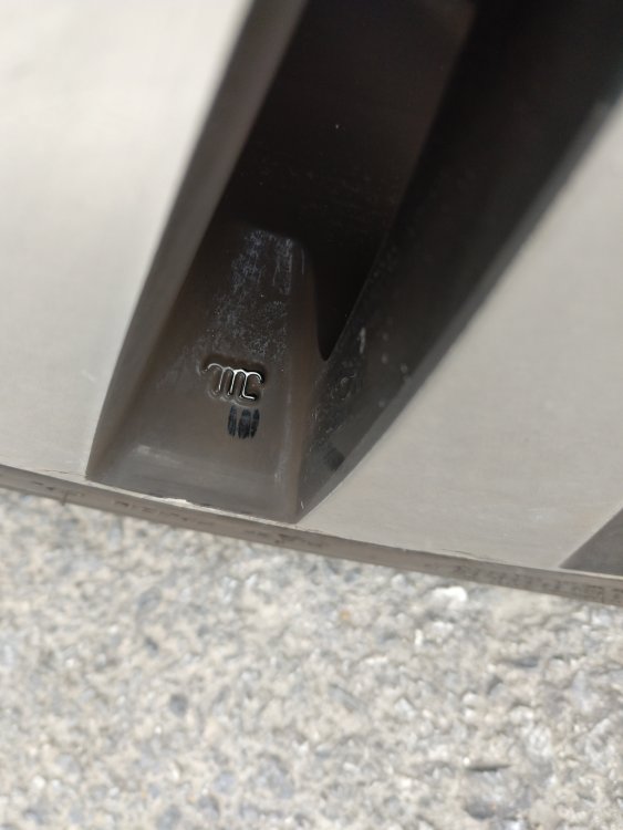

Y por último si hay alguien que entienda de llantas, me gustaría saber también que llantas monto en el coche, tiene una inscripción le he realizado una foto por si sabéis decirme que marca es y si son buenas o no.
JWL- Las ruedas japonesas deben tener un logotipo "JWL" en la rueda y "JWL" (Japan Light Wheel Alloy) es una compilación de estándares definidos por el gobierno japonés para garantizar la seguridad del vehículo para ruedas de aluminio. Cada rueda puesta en el mercado debe ser probada para cumplir con los estándares JWL antes de que una rueda pueda ser lanzada al mercado en Japón. Estos estándares son generalmente aceptados en todo el mundo como aceptables para la mayoría de las condiciones de la carretera. Es por eso que verá estas marcas en las ruedas de los países europeos y otros países asiáticos.
Mis antiguas BBS del golf llevaban esa inscripción.
