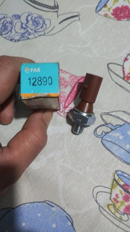

Luis-a4avant Publicado 20 de Febrero del 2018 Autor Denunciar Publicado 20 de Febrero del 2018 (editado) Gracias por la respuesta El aviso es rojo y tarda en aparecer desde que se enciende. En los recambios daba como sensor de presion aunque me extraño que llevara un cable solo( pero sera algo tipo interruptor si ai algo de presion hace contacto y listo, si no pues marca) Podriais decirme donde esta ubicado el sensor de presion del aceite? En la culata ya por desesperacion le dimos un apaga enciende sin tapa de arbol de levas, y hace un borboteo aparentemente normal. La chupona del carter casi casi lo descarto porque coincide a saltar el aviso cuando el carter se queda sin aceite, pero de todas formas esperamos a meter el manometro y asegurar si tengo o no presion, porque puede no marcar nada la cala y funcionar igual la bomba, y que sea un fallo electrico Un saludo y gracias. Todas las teorias de a donde va de paseo el aceite de mi coche son validas.. Edito y pongo una foto del sensor cambiado Editado 20 de Febrero del 2018 por Luis-a4avant Responder
Carlisu84 Publicado 20 de Febrero del 2018 Denunciar Publicado 20 de Febrero del 2018 Fallo mío que no leí bien lo que habías puesto, disculpa. El sensor que has cambiado si es el de presión de aceite (normalmente si llevan un solo cable) y el que va en el carter es el de nivel. Si el aviso que sale en el cuadro es rojo, es falta de presión pero si como dices cuándo sacasteis la tapa de balancines y al mover el motor las levas se miraba aceite en principio no habría falta de engrase Responder

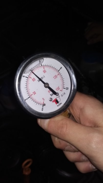

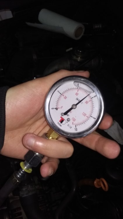

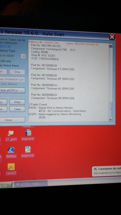

Luis-a4avant Publicado 20 de Febrero del 2018 Autor Denunciar Publicado 20 de Febrero del 2018 Buenas tardes. El tubito naranja esta bien puesto en su sitio la verdad. Hoy pude. Medir presion de aceite por fin (para todos los que quieran saber la rosca del sensor de presion es metrica 10x1) lo dicho Esta es la presion a ralenti Esto un poco acelerado Y sobre las 3000 o un poco mas llegaba a 6,8 6,9. Hasta ai vemos que ai presion pienso que una presion normal. Entonces recordando informacion cuando coji el coche el otro dia no paraba de ponerme los km que me faltaban para mantenimiento y ademas el aviso de velocidad sin yo darle a nada... No le di mucha importancia y pense que seria una forma de protegerse la centralita o algo, pero ahora pienso que es electrico, o que el cuadro se volvio loco, me falta por comprobar. Pase vagcom y me salen estos fallos Luego salio un fallo intermitente de una trampilla del aire, pero eso es intermitente.. Pd esos fallos son sin el sensor atornillado, que me doy cuenta ahora volvere a escanear con el sensor puesto en cuanto sepa que la presion es normal. Saludos y gracias Responder
Carlisu84 Publicado 20 de Febrero del 2018 Denunciar Publicado 20 de Febrero del 2018 Cómo dice @Toloestaria bien saber cuántos litros de aceite le has metido, no sea el caso que esté bajo, (aunque me extraña) Por otro lado la presión esta bien así se puede descartar que tenga falta de ella. los fallos del vagcom son de la centralita confort la alarma del coche, tenías que haber mirado más arriba los del modulo del motor Responder
Luis-a4avant Publicado 20 de Febrero del 2018 Autor Denunciar Publicado 20 de Febrero del 2018 hace 4 minutos, Carlisu84 dijo: Cómo dice @Toloestaria bien saber cuántos litros de aceite le has metido, no sea el caso que esté bajo, (aunque me extraña) Por otro lado la presión esta bien así se puede descartar que tenga falta de ella. los fallos del vagcom son de la centralita confort la alarma del coche, tenías que haber mirado más arriba los del modulo del motor Na de aceite pienso que esta bien lo descarto, pienso que es un fallo electrico creo o mal contacto a fallo del cuadro (el anterior dueño me dijo que es el segundo) Y lo de los fallos hice autoscan y solo salia eso y uno del clima, asique ahora a buscar y investigar si es cuadro o mal contacto porque lo que es raro es que encendiera el avisador de velocidad solo, y que incluso con el sensor de presion desconectado no pite nada mas arrancar. Saludos Responder
Carlisu84 Publicado 20 de Febrero del 2018 Denunciar Publicado 20 de Febrero del 2018 Pues si es raro, quizás tenga un problema de codificación. Responder
Luis-a4avant Publicado 21 de Febrero del 2018 Autor Denunciar Publicado 21 de Febrero del 2018 Buenas tardes gente, por fin pienso que se me acabo el calvario (de momento) lo que hice fue medir la presion en frio y caliente pero no( pero no llegue a medirla suficientemente caliente el refrigerante a 80grados) y los numeros eran: 1,4 bar ralentí 80º 5 bar a 4000 rpm +- 80 grados Los grados hablando de refrigerante. De aqui saco la conclusion que o la bomba no esta ok del todo o el aceite al calentar es muy fluido pero pese a eso presion habia, asique segui con las pruebas. Volvi a colocar el sensor de presion, limpiando antes el conector con limpiacontactos, despues desconecte la bateria y me puse a desmontar el cuadro, desconecte las 3 conexiones y las limpie con limpiador de contactos. Luego se monto a la inversa, conecto la bateria le doy arranque y listo nada de fallos ni cosas raras, asique se acaba el calvario de momento (aunque esta a prueba unos dias) Gracias a todos , un saludo Responder
