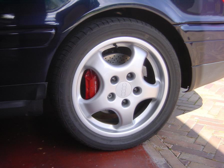

RS2 Coupe Publicado 23 de Abril del 2005 Denunciar Publicado 23 de Abril del 2005 Un par de fotos. Primero delante Responder

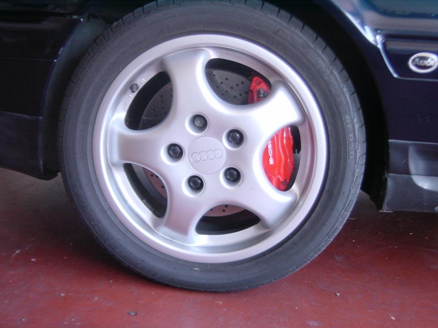

RS2 Coupe Publicado 23 de Abril del 2005 Autor Denunciar Publicado 23 de Abril del 2005 (editado) Ahora detrás Estos si han llevado mucho esfuerzo sudor y piezas a medida pero al verlos merece la pena Editado 23 de Abril del 2005 por RS2 Coupe Responder

javi rs2 Publicado 23 de Abril del 2005 Denunciar Publicado 23 de Abril del 2005 enhorabuena rs2 coupe yo la semana pasada compré 2 discos traseros nuevos origen y el lunes pastillas galfer a ver como van son mis primeras pastillas gastadas con el RS2 los discos traseros los pille para tenerlos el dia de mañana (salieron muy baratos) que marca son los tuyos que son perforados? iun saludo Responder

RS2 Coupe Publicado 23 de Abril del 2005 Autor Denunciar Publicado 23 de Abril del 2005 enhorabuena rs2 coupe yo la semana pasada compré 2 discos traseros nuevos origen y el lunes pastillas galfer a ver como van son mis primeras pastillas gastadas con el RS2 los discos traseros los pille para tenerlos el dia de mañana (salieron muy baratos) que marca son los tuyos que son perforados? iun saludo Son originales (de Brembo comprados en Audi) 370 Euros cada uno con el 15% de descuento. Pastillas originales Porsche (Textar) Los de alante también aunque son más baratos que los de atrás. Responder

AudiCoupe Publicado 23 de Abril del 2005 Denunciar Publicado 23 de Abril del 2005 Buuuf Rafael y ya te has comprado el cockpit como los pilotos de formula 1 xq va s a rozar el freno y quedarte clavado!!!!! Menudo trabajo, hazle fotos x abajo q veamos como se han adaptado!!!jejejjee Responder

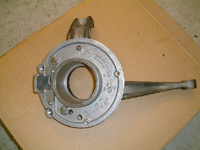

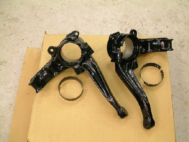

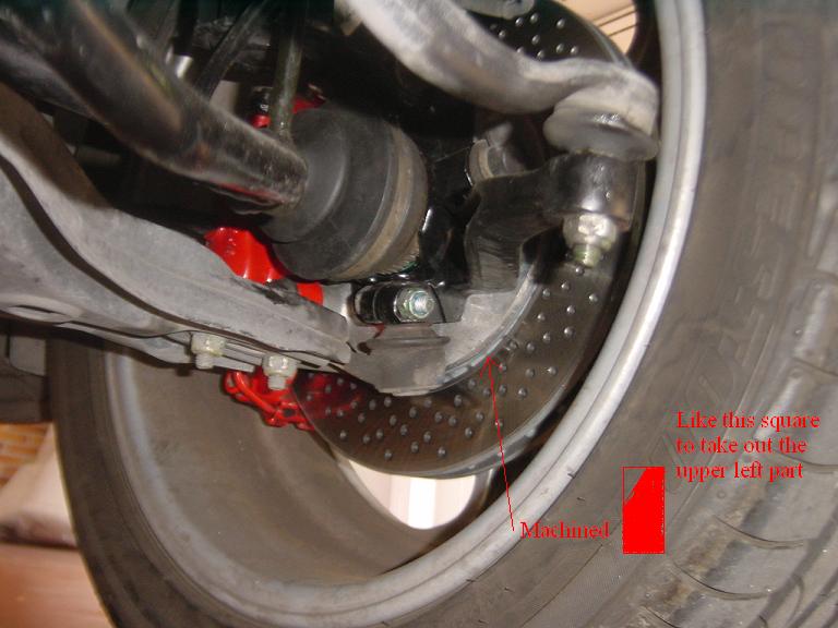

RS2 Coupe Publicado 24 de Abril del 2005 Autor Denunciar Publicado 24 de Abril del 2005 Te veo curioso. Hace falta: -Cubos de rueda a medida para aceptar los rodamientos del RS2, los bujes del RS2 trasero (5x130mm) y el Porta-pinzas del RS2 -Instalar sistema de freno de mano por tambor (sistema Porsche) dentro del disco de freno -Modificar árboles de tramsmisión (palieres traseros) hacen falta los del S2 y los del RS2 para conseguir el resultado querido. Hay que juntar trozos de uno con trozos del otro) - Pinzas traseras Rs2 y Discos del RS2 (los he mecanizado un poco porque entraban demasiado justos, un corte diagonal en el borde interior) Saludos Responder
RS2 Coupe Publicado 24 de Abril del 2005 Autor Denunciar Publicado 24 de Abril del 2005 Aquí con el Porta-pinza instalado. La foto es anterior porque no se le había dado la capa de protección (Powder coating) Responder
RS2 Coupe Publicado 24 de Abril del 2005 Autor Denunciar Publicado 24 de Abril del 2005 Aquí una foto por debajo para ver la instalación Responder
