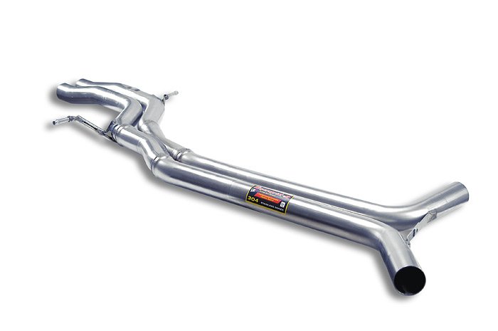

LukasS Publicado 21 de Febrero del 2018 Denunciar Publicado 21 de Febrero del 2018 Vete al taller y que te hagan algo como esto: Preferiblemente conectados entre si en forma de X como en la foto. Aqui un vídeo de porque es mejor en forma de "X" Responder
Pasteleir Publicado 21 de Febrero del 2018 Autor Denunciar Publicado 21 de Febrero del 2018 hace 33 minutos, LukasS dijo: Vete al taller y que te hagan algo como esto: Preferiblemente conectados entre si en forma de X como en la foto. Aqui un vídeo de porque es mejor en forma de "X" No si akrapovic te da la opcion de ponerle, son unos "link pipes" que suprime el tramo intermedio por lo que ellos tienen. pero ahi si que ya no esta homologado, en principio los tramos finales llevan homologacion y espero que me lo pongan en la itv. bueno, eso me dijeron cuando pregunte alli, que a ver como acaba. Pero vaya, en principio lo quiero poner, no hace falta que suene mas, ya tiene un buen sonido y mejores prestaciones con los akra Responder
