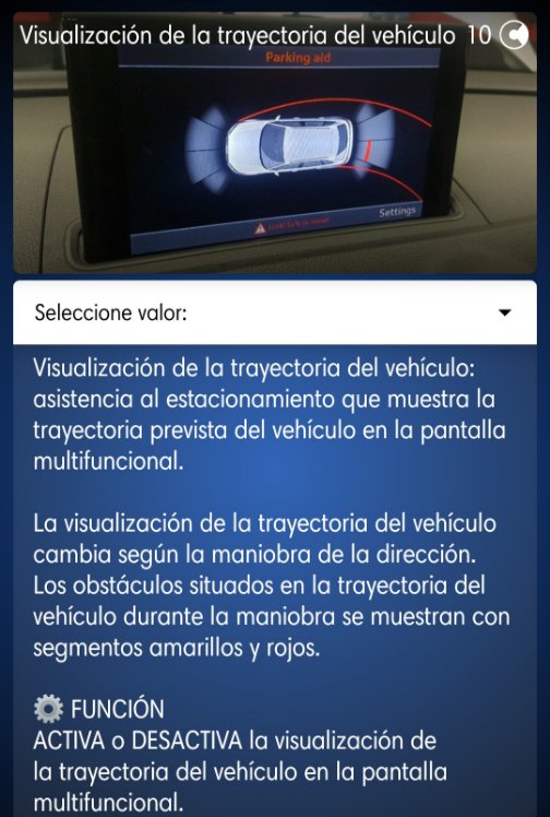

DUENDE SB Publicado 19 de Septiembre del 2020 Denunciar Publicado 19 de Septiembre del 2020 Muy bueno y muchas gracias. Yo también lo he visto en un golf 7 pero además de los pitidos sale la silueta del coche, nosotros podemos? Otra cosa interesante que tiene el golf es que según gires el volante te indica la trayectoria que van a seguir tanto las ruedas como el coche, como andamos nosotros de eso? Responder
Davisu Publicado 19 de Septiembre del 2020 Denunciar Publicado 19 de Septiembre del 2020 Supongo te refieres a las lineas de la trayectoria en el obdeleven sale esta modificacion que supongo que es para eso y activarlo si se puede con el obeleven se podra con el vag.com estaria bien activarlo tambien... Responder
DUENDE SB Publicado 19 de Septiembre del 2020 Denunciar Publicado 19 de Septiembre del 2020 Eso mismo. Será cuestión de ir comparando configuración en uno y en otro a ver Responder
