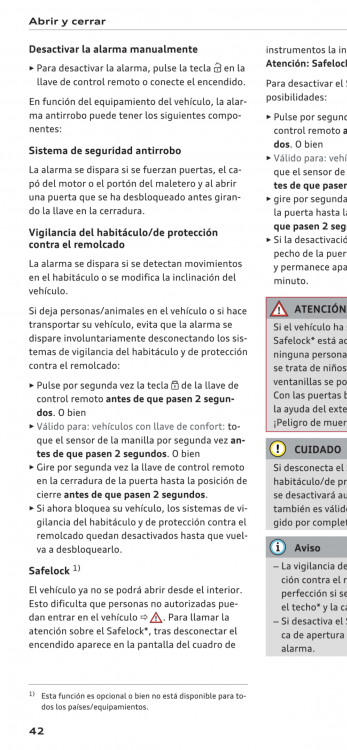

kikazonte Publicado 8 de Abril del 2018 Autor Denunciar Publicado 8 de Abril del 2018 (editado) hace 10 horas, SpurXXI dijo: Muyyy chulo kikazonte.Una maquina! A mi me dan el mio en breve... pero un 1.5 TFSI Veo que llevas llave confort y alarma. Como se desactiva la alarma para que no suene si se queda alguien dentro? Lleva el boton en la puerta como la alarma con la llave normal? muuuchas gracias Es un tema que quería comentar... No lleva botón en la puerta, y he visto que hay gente que lo lleva... Según comentas, con la llave clásica si existe ese botón. Creo recordar que si cierras el coche una segunda vez antes de tres segundos se desactiva. Puede alguien aportar luz sobre el tema de la desactivación y sobre todo de la existencia/inexistencia del botón? Gracias y saludos. Editado 8 de Abril del 2018 por kikazonte Responder
Rafa7 Publicado 8 de Abril del 2018 Denunciar Publicado 8 de Abril del 2018 hace 37 minutos, kikazonte dijo: Es un tema que quería comentar... No lleva botón en la puerta, y he visto que hay gente que lo lleva... Según comentas, con la llave clásica si existe ese botón. Creo recordar que si cierras el coche una segunda vez antes de tres segundos se desactiva. Puede alguien aportar luz sobre el tema de la desactivación y sobre todo de la existencia/inexistencia del botón? Gracias y saludos. Responder
kikazonte Publicado 8 de Abril del 2018 Autor Denunciar Publicado 8 de Abril del 2018 hace 1 hora, Rafa7 dijo: 2 segundos no 3... Gracias @Rafa7. En el configurador sale la imagen del botón en la puerta según qué modelo sea... Responder
Rafa7 Publicado 8 de Abril del 2018 Denunciar Publicado 8 de Abril del 2018 hace 14 minutos, kikazonte dijo: 2 segundos no 3... Gracias @Rafa7. En el configurador sale la imagen del botón en la puerta según qué modelo sea... En el manual apartado alarmas no sale ningúna imagen ni hace referencia a dicho botón.No obstante como tengo llave confort y alarma lo miro cuando pueda y os lo comunico por aqui. Saludos Responder
SpurXXI Publicado 8 de Abril del 2018 Denunciar Publicado 8 de Abril del 2018 hace 2 horas, kikazonte dijo: Es un tema que quería comentar... No lleva botón en la puerta, y he visto que hay gente que lo lleva... Según comentas, con la llave clásica si existe ese botón. Creo recordar que si cierras el coche una segunda vez antes de tres segundos se desactiva. Puede alguien aportar luz sobre el tema de la desactivación y sobre todo de la existencia/inexistencia del botón? Gracias y saludos. Exacto!! Por eso te lo preguntaba ayer fui al concesionario a revisar el mío, para pagarlo y que lo matriculen esta semana. Repasando los extras, tanto el comercial como yo nos quedamos buscando el botón.... que no está El me dijo que cree recordar lo que tú dices, que lo han cambiado y si le das 2 veces rápido la desactiva, pero que me lo confirmaba esta semana. En cuanto me diga algo, te lo digo. Yo tengo ahora uno de 2015, con llave normal, y si que llevo el botón en la puerta. Te informo en cuanto sepa algo, y si no me dice nada, hago pruebas en casa. Un Renaul Laguna que tuve era así, pulsar 2 veces antes de 3 seg. Salu2 Responder
SpurXXI Publicado 8 de Abril del 2018 Denunciar Publicado 8 de Abril del 2018 hace 1 hora, Rafa7 dijo: Gracias Rafa7!! Nos toca probar Responder
RGG Publicado 8 de Abril del 2018 Denunciar Publicado 8 de Abril del 2018 (editado) hace 2 horas, kikazonte dijo: Es un tema que quería comentar... No lleva botón en la puerta, y he visto que hay gente que lo lleva... Según comentas, con la llave clásica si existe ese botón. Creo recordar que si cierras el coche una segunda vez antes de tres segundos se desactiva. Puede alguien aportar luz sobre el tema de la desactivación y sobre todo de la existencia/inexistencia del botón? Gracias y saludos. el mio si lo lleva y es el mismo modelo, lo cogí con keyless tambien. Y con 2 toques a cerrar de la llave tambien se desactiva. O 2 toques al sensor de la puerta por fuera O 2 movimientos de candar con llave metida Editado 8 de Abril del 2018 por RGG Responder
kikazonte Publicado 8 de Abril del 2018 Autor Denunciar Publicado 8 de Abril del 2018 hace 1 hora, RGG dijo: el mio si lo lleva y es el mismo modelo, lo cogí con keyless tambien. Y con 2 toques a cerrar de la llave tambien se desactiva. O 2 toques al sensor de la puerta por fuera O 2 movimientos de candar con llave metida También tengo keyless. Han debido quitar el botón físico con los modelos más recientes como han hecho con otras cosas. Saludos. Responder
yacht Publicado 8 de Abril del 2018 Denunciar Publicado 8 de Abril del 2018 Sí. Han quitado el botón. Antes tenía un S3 de 2013 y tenía botón. Ahora tengo el RS3 actual y no hay botón. Lo han eliminado. Responder
kikazonte Publicado 8 de Abril del 2018 Autor Denunciar Publicado 8 de Abril del 2018 hace 2 horas, yacht dijo: Sí. Han quitado el botón. Antes tenía un S3 de 2013 y tenía botón. Ahora tengo el RS3 actual y no hay botón. Lo han eliminado. Aclarado, gracias. Es cuanto menos curioso, a medida que se acaba la vida comercial del modelo van eliminando cosas... Saludos. Responder
