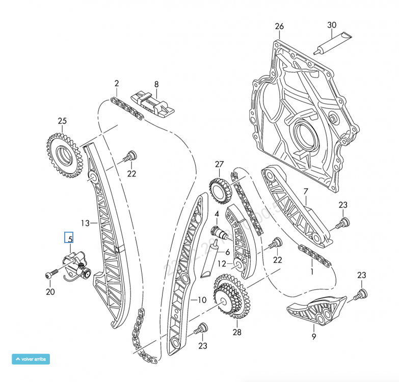

rabens4n Publicado 23 de Febrero del 2018 Denunciar Publicado 23 de Febrero del 2018 Hola buenos días, tengo un amigo afectado por dicho tensor en un Seat Leon del 2008 2.0 211CV con 100.000 km tiene que hacer distribucion completa más patines y gracias... Yo tengo un A5 1.8 170CV del mismo año. Según le ha pasado a mi amigo con las mismas he llamada ala casa oficial y me comentan que hay actualización de mi tensor también, he preguntado precio y son 60,60€ iva incluido y por miedo se lo voy a cambiar, mi duda es si el tensor va por fuera o por dentro y ya cambio la cadena también que para el LEOn también ay actualiacion de cadena. Alguien le ha cambiado la distribución? El famoso tensor sabe alguien si se auto ajusta o es electrónico y hay que meter maquina? Gracias un saludo Responder

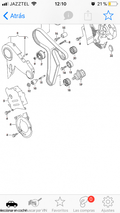

Carlisu84 Publicado 23 de Febrero del 2018 Denunciar Publicado 23 de Febrero del 2018 Buenas, Tu amigo a tenido suerte de no tener que cambiar el motor entero. Tu coche pienso que lleva correa y no cadena. Por otra parte tendrían que quitar el frente del coche y desde ahí acceder a las correas, tensores y poleas ASI como la bomba de agua (si es que la lleva en la distribución) y te aconsejo que una vez abierto cambies todo para olvidarte en unos años. El tensor hay que ajustarlo a mano posiblemente con la llave Allen y luego apretar el tornillo para que no se mueva. Me parece raro que un coche con correa lleve patines ya que estos en principio son solo para las cadenas. Un saludo Responder
rabens4n Publicado 23 de Febrero del 2018 Autor Denunciar Publicado 23 de Febrero del 2018 Hola buenas. No tanto el leon como mi a5 llevan cadena, confirmado en la Audi y el f.Tome. Mi duda es esa que lo aria yo, y el tensor no sabia si es como los de toda la vida y hay que meter máquina. La bomba del agua ya la cambie c*** 90.000km que perdía, otro famoso fallo, y ahora sería cambiar tensor solo y tapa de plástico que cubre la distribucion Responder
Carlisu84 Publicado 23 de Febrero del 2018 Denunciar Publicado 23 de Febrero del 2018 Ah, Ok.entonces las fotos quejas puesto no son de tu modelo. Que tipo de motor tienes? Es posible que sea tensor hidráulico. Responder
rabens4n Publicado 23 de Febrero del 2018 Autor Denunciar Publicado 23 de Febrero del 2018 Perdón por las fotos, las he sacado de una aplicación del móvil. El motor es CCABDF1. A tensor hidraulico te refieres a que ajusta como toda la vida? Responder

manuelrubio3 Publicado 16 de Febrero del 2021 Denunciar Publicado 16 de Febrero del 2021 Buenas carlisu84 , me puede decir alguien sobre la foto , como se llama la pieza numero 26 ? Gracias de antemano. saludos Responder
