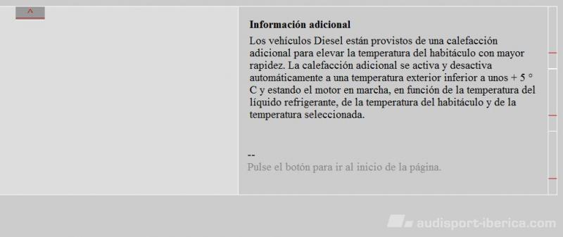

Toper Harly Publicado 28 de Febrero del 2018 Denunciar Publicado 28 de Febrero del 2018 Buenas. Yo siempre he tenido la duda de ke hace exactamente el calentador adicional este. En ke momentos actua? Yo lo tengo siempre desactivado porke la verdad ke cuando lo he tenido puesto no he notado diferencia. Sonbre ke actua? Calienta antes el habitaculo o es para calentar antes el motor? Saludos. Responder
ibi Publicado 1 de Marzo del 2018 Denunciar Publicado 1 de Marzo del 2018 En teoría es para calentar más rápido el habitáculo en condiciones de mucho frío. Si el coche duerme en párking, cómo si no lo tuvieses. Responder
Toper Harly Publicado 1 de Marzo del 2018 Denunciar Publicado 1 de Marzo del 2018 hace 7 horas, ibi dijo: En teoría es para calentar más rápido el habitáculo en condiciones de mucho frío. Si el coche duerme en párking, cómo si no lo tuvieses. Ok Ibi. Haré alguna prueba estos días de frio para ver si vale para algo y hace su funcion. Saludos. Responder
ibi Publicado 2 de Marzo del 2018 Denunciar Publicado 2 de Marzo del 2018 hace 20 horas, Toper Harly dijo: Ok Ibi. Haré alguna prueba estos días de frio para ver si vale para algo y hace su funcion. Saludos. Yo no noté nada, sólo que sonaba un relé entrando o saliendo en la parte izquierda del salpicadero. Supongo que habría que usar un termómetro y un cronómetro, y luego comprar un día con y otro día sin calefactor adicional. De todas formas, ese calefactor tiene una vida útil, no sé si son 10 años. En un concesionario Audi me dijeron que la última actualización del clima, era para que se notara más su presencia, y así notar cuando ya no funciona correctamente. Vamos, que no sabían decir porque era la campaña y me soltaron eso. Pero me dijeron que el calefactor ese, que es una resistencia, con el tiempo pierde efectividad, unos 10 años o así. Responder
ibi Publicado 2 de Marzo del 2018 Denunciar Publicado 2 de Marzo del 2018 En otro concesionario Audi, me dijeron que sólo entraba en funcionamiento en días de mucho frío, si el coche ha estado aparcado a la intemperie. Es cómo un apoyo hasta que se calienta el agua del motor. Y si mal no me equivoco, está situado en el radiador del coche. Responder
Koke666 Publicado 2 de Marzo del 2018 Denunciar Publicado 2 de Marzo del 2018 Buenas a todos, Ni idea de lo que estáis hablando por aquí... Dónde está y cómo se acciona este calefactor adicional del que habláis? Gracias y Saludos Compis! Responder
Toper Harly Publicado 2 de Marzo del 2018 Denunciar Publicado 2 de Marzo del 2018 hace 15 horas, ibi dijo: Yo no noté nada, sólo que sonaba un relé entrando o saliendo en la parte izquierda del salpicadero. Supongo que habría que usar un termómetro y un cronómetro, y luego comprar un día con y otro día sin calefactor adicional. De todas formas, ese calefactor tiene una vida útil, no sé si son 10 años. En un concesionario Audi me dijeron que la última actualización del clima, era para que se notara más su presencia, y así notar cuando ya no funciona correctamente. Vamos, que no sabían decir porque era la campaña y me soltaron eso. Pero me dijeron que el calefactor ese, que es una resistencia, con el tiempo pierde efectividad, unos 10 años o así. Eske lo cojonudo es ke ni los de audi saben como funcionan las cosas. Podian enterarse y decirte: mira es un refuerzo para caletar el habitaculo pero el coche tiene ke notar ke el interior del coche tiene ke estar a menos de 10 grados y la temperatura exterior tambien a menos de 10 grados, de lo contrario no actua. Tan dificil es enterarse de ke hacen los productos ke ellos comercializan? No saben ni ke MMI llevamos en nuestros coches, ni ke los espejos calefactados con mas de 19° en el exterior no actuan...... me imagino ke esto es en todas las marcas porke el miecoles estube en un concesionario de mazda y tienen un sistema similar al matrix led, donde el coche con una camara frontal ilumina mas o menos una zona de la carretera segun si hay coches de frente o peatones.... bueno pues el comercial me dijo ke esos led adaptativos eran ke giraban con las curvas!! 😂😂😂 Yo lo pregunto aki porke en el concesionario no supieron contestarme claramente ke hacia el calefactor adicional Responder
Toper Harly Publicado 2 de Marzo del 2018 Denunciar Publicado 2 de Marzo del 2018 hace 1 hora, Koke666 dijo: Buenas a todos, Ni idea de lo que estáis hablando por aquí... Dónde está y cómo se acciona este calefactor adicional del que habláis? Gracias y Saludos Compis! Buenas koke. Cuando estas en el menu "CAR" en la pantalla aparece a la derecha abajo un icono de ACC al ke accedes con el boton de debajo de la ruleta del MMI. Lo puedes poner en on u off, ese el es calefactor adicional Responder
