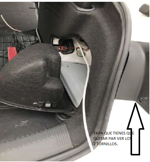

nomtoni Publicado 6 de Noviembre del 2018 Denunciar Publicado 6 de Noviembre del 2018 Cagontó, estoy queriendo cambiar las luces de marcha atrás por las de LED y no soy capaz de sacar el grupo óptico, será porque estoy con una 6-8 de tubo y no hay forma de la coja. Imagino que lo estaré haciendo bien, no? Responder
Jaijo Publicado 6 de Noviembre del 2018 Denunciar Publicado 6 de Noviembre del 2018 Esa foto de que es @nomtoni ?? Yo es que la cambie hace bastantes meses pero no recuerdo usar una llave de tubo. Vamos seguro que no porque no tengo de esas Responder
Pedrod100 Publicado 6 de Noviembre del 2018 Denunciar Publicado 6 de Noviembre del 2018 hace 1 hora, nomtoni dijo: Cagontó, estoy queriendo cambiar las luces de marcha atrás por las de LED y no soy capaz de sacar el grupo óptico, será porque estoy con una 6-8 de tubo y no hay forma de la coja. Imagino que lo estaré haciendo bien, no? Ese tornillo no lo tienes que tocar. hay un embellecedor de plastico en el marco del porton y debajo de el dos tornillos tipo pillips., quitando esos dos tornillos sale el foco. Responder
nomtoni Publicado 6 de Noviembre del 2018 Denunciar Publicado 6 de Noviembre del 2018 hace 13 minutos, Pedrod100 dijo: Ese tornillo no lo tienes que tocar. hay un embellecedor de plastico en el marco del porton y debajo de el dos tornillos tipo pillips., quitando esos dos tornillos sale el foco. Pues menos mal que me lo has dicho y ya no tenía tiempo, estaba convencido que era ese, gracias majo. Responder
Pedrod100 Publicado 6 de Noviembre del 2018 Denunciar Publicado 6 de Noviembre del 2018 hace 48 minutos, nomtoni dijo: Pues menos mal que me lo has dicho y ya no tenía tiempo, estaba convencido que era ese, gracias majo. Nada compi. mañana te hago una foto de la moldura para que veas donde estan los tornillos. Responder
Pedrod100 Publicado 6 de Noviembre del 2018 Denunciar Publicado 6 de Noviembre del 2018 en esta foto se ve la tapa que te digo. Responder
Jaijo Publicado 6 de Noviembre del 2018 Denunciar Publicado 6 de Noviembre del 2018 hace 33 minutos, Pedrod100 dijo: en esta foto se ve la tapa que te digo. Exacto. Mete destornillador ahi y tiras para arriba sin miedo. Luego hay 2 tornillos thor dentro y ya sale el faro. Responder
nomtoni Publicado 7 de Noviembre del 2018 Denunciar Publicado 7 de Noviembre del 2018 En 6/11/2018 a las 23:06, Pedrod100 dijo: en esta foto se ve la tapa que te digo. hace 23 horas, Jaijo dijo: Exacto. Mete destornillador ahi y tiras para arriba sin miedo. Luego hay 2 tornillos thor dentro y ya sale el faro. Juer y yo metiendo la mano por el hueco, de verdad que estoy tonto, en mi defensa indicaré que era de noche y mi coche es negro zaino. jaja Responder
