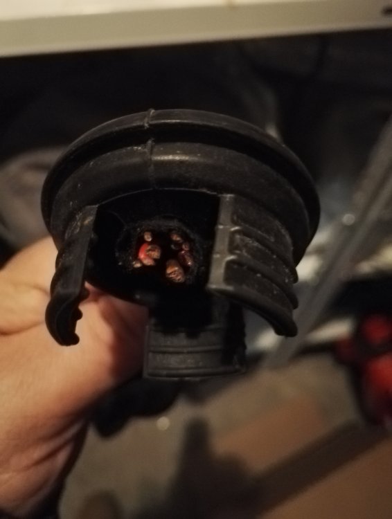

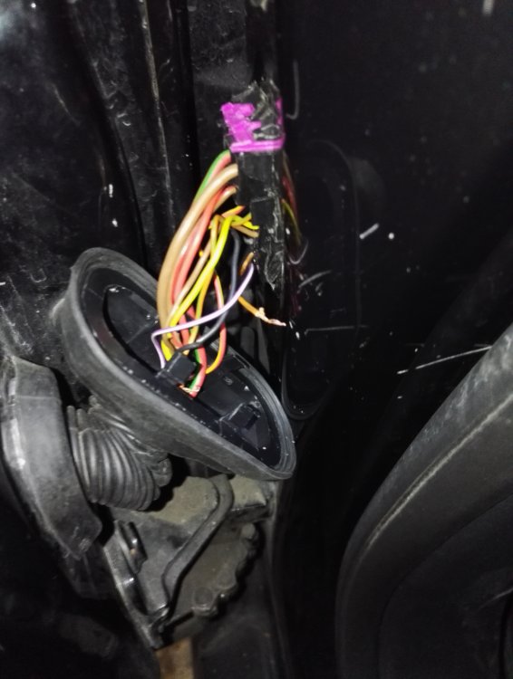

korny1976 Publicado 25 de Febrero del 2018 Autor Denunciar Publicado 25 de Febrero del 2018 Esto es lo q he encontrado en la puerta del conductor cable.marron roto y algunos.mas el plastico cortado Responder

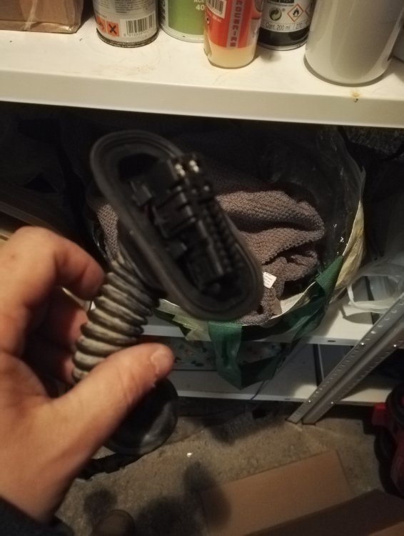

Lazpi Publicado 25 de Febrero del 2018 Denunciar Publicado 25 de Febrero del 2018 Menuda maravilla! Al menos sabes como solucionar el fallo, no hay mal que por bien no venga. Pero manda narices... Al final, como sale el fuelle? (por si me pasa lo mismo...) Un saludo Responder
korny1976 Publicado 25 de Febrero del 2018 Autor Denunciar Publicado 25 de Febrero del 2018 Para sacar el fuelle habra q soltar la presilla lila q.no.se en q direccion sale,luego soltar el.panel q eso si.se hacerlo,y desde dentro por donde pasa el mazo de cables ala.puerta debe de llevar una brida q los sujeta hay q cortarla y tirar desde dentro de la puerta hacia ti para q vallan los cables hacia fuera y poder repararlos Responder

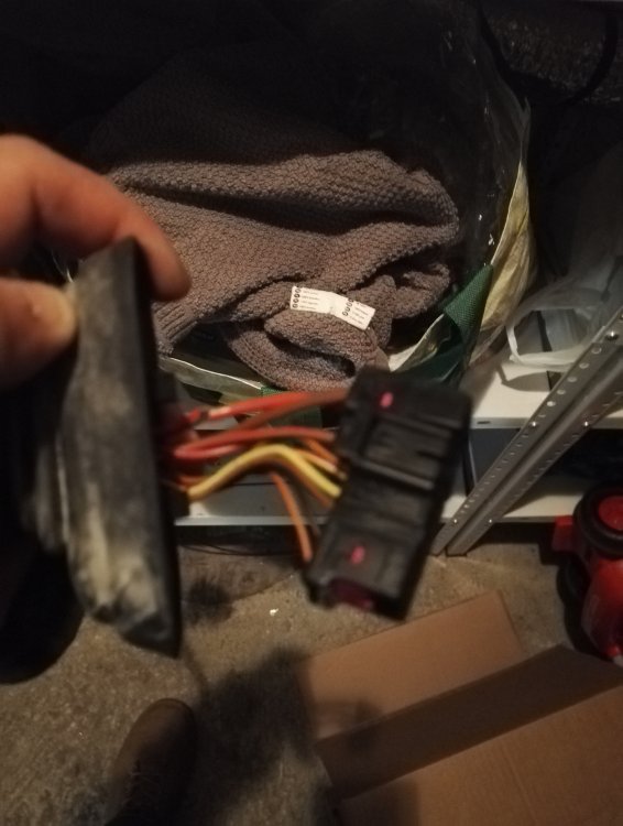

korny1976 Publicado 9 de Marzo del 2018 Autor Denunciar Publicado 9 de Marzo del 2018 He estado en un desguace y solo tenian un a3 sportback del 2006,el tema q solo tenian la mitad del mazo de cables xq los han cortado para desmontar el.coche,y solo he podido desmontar esto,se podria hacer algun apaño??decir q los cables en la zona del fuelle estan todos bien ni salvo uno zizallado Responder
