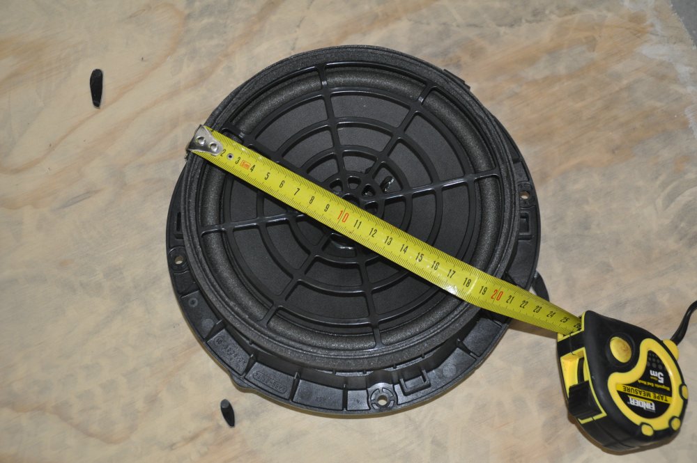

Nick3737 Publicado 2 de Marzo del 2018 Denunciar Publicado 2 de Marzo del 2018 hace 22 horas, Gennoso dijo: Hola yo ando pendiente de montar los asideros de las puertas en cuero, y de paso le podre la luz en vez del catadrioptico, aprovechando la coyuntura, me gustaria mejorar los altavoces para evitar esas distorsiones y mejorar la falta de claridad, ¿ sabes la medida de los altavoces originales? Hola: como cambié los altavoces hace unos meses, te dejo por si te sirve la medida de los delanteros originales. Ese es una vez desmontado y por tanto equivale a 8 pulgadas. No obstante hay adaptadores por si le quieres montar unos mas pequeños pero con mucha mejor calidad. Yo opté por unos Coral MK 165, de vías separadas, que son de 6.5 pulgadas (unos 16,5 cms) y le puse un amplificador Mosconi Pico 2.0 y no veas el cambio, en las vías delanteras. De todas formas ten en cuenta que tienes los tweter en el tablero del salpicadero. Responder

olima Publicado 2 de Marzo del 2018 Denunciar Publicado 2 de Marzo del 2018 (editado) En las puertas delanteras como dice el compañero lleva un 8”, en las traseras un 6’5, yo también opté por ponerle un 6’5 pulgadas delante y detrás con aros de madera, (en eBay los tienes) en mi caso le puse los Gladen Zero de dos vías, junto con amplificador Mosconi 100.4 Dsp, sub de 8” oculto en un lateral del maletero con amplificador Jl audio 1000.1. Ademas aproveché que estaban las puertas desmontadas e insonoricé las cuatro, se nota bastante, aíslan mucho del ruido de rodadura además de evitar resonancias indeseadas. Editado 2 de Marzo del 2018 por olima Responder
