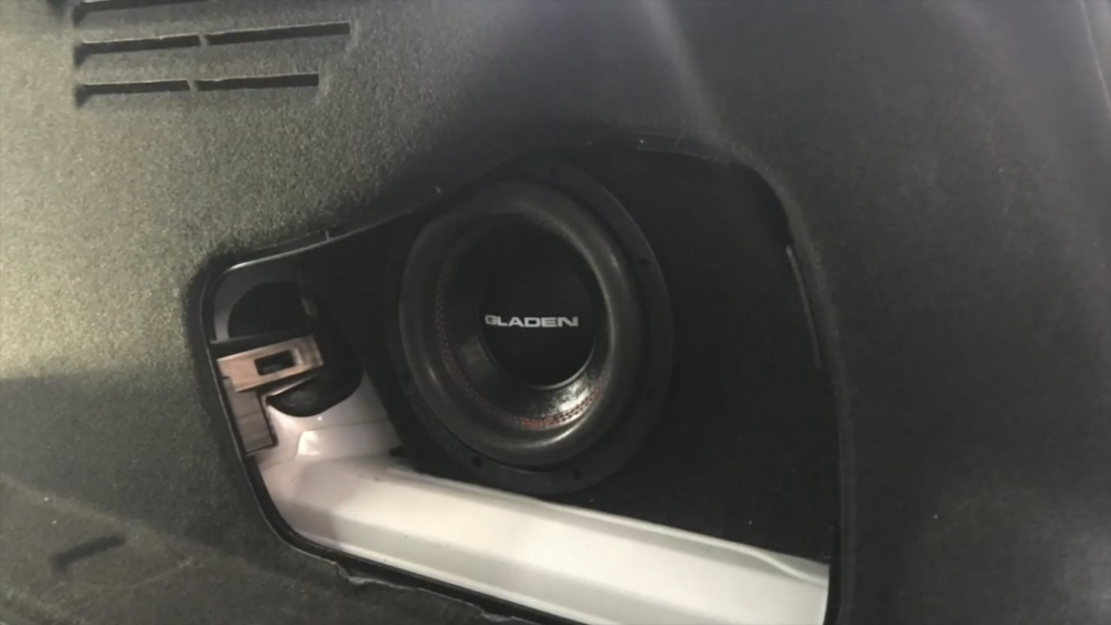

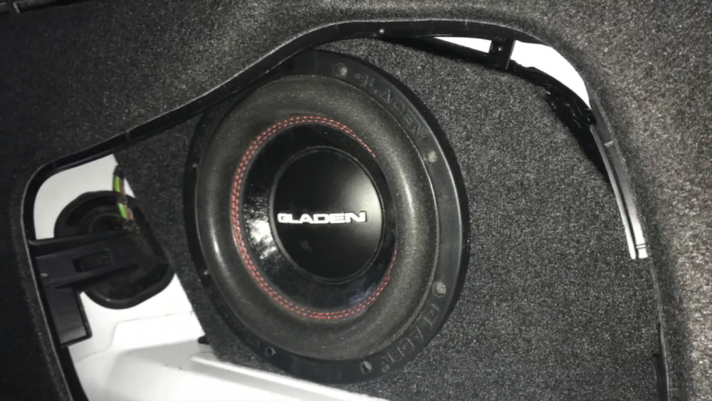

olima Publicado 18 de Marzo del 2018 Denunciar Publicado 18 de Marzo del 2018 En 15/3/2018 a las 7:53, cabrit dijo: Buenas, podrias poner mas info sobre el Sub oculto? llevo dando vueltas y me queda por resolver este tema. Por otro lado la fuente la pinchas en el mmi o en altavoces? Claro que si, te pongo fotos de donde va, el modelo es el rs 8” de Gladen, es un modelo que apenas necesita cajón y muy fácil de disimular., lo malo es un hacerlo a medida o lo haces tú o sale caro, en mi caso el cajón solo a medida 300€, eso sí, no se ve nada. Lo que no entendí es tu segunda pregunta, la fuente siempre proviene del mmi, otra manera es a través del amplificador Mosconi que admite reproducir música HD, pero ese es otro tema más complejo. Responder
